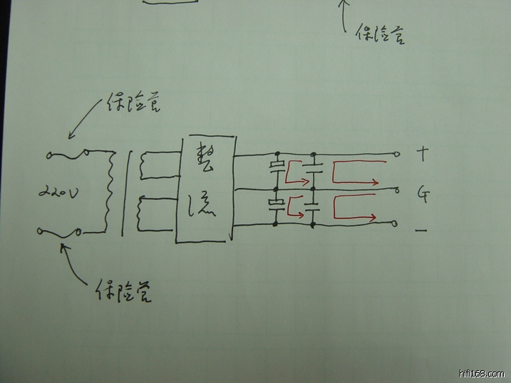

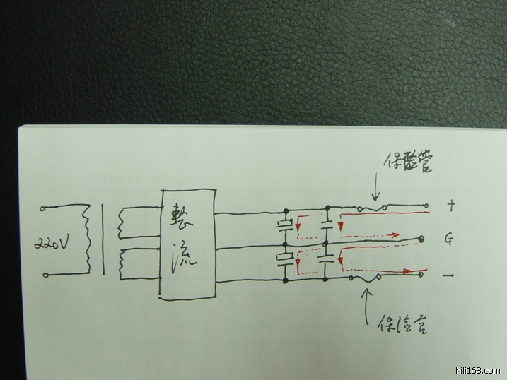

最不能容忍的是,劣质保险管参与了信号耦合。
如图一,电源系统的直流端不仅担负着供电的责任,
还承担着信号耦合的职能,信号流程如红笔所画,
劣质保险座和保险管会导致信号畸变!
如把保险管放在220V市电交流端,则没有参与信号耦合,
只起限流作用,对音质的影响大幅减少,但仍然明显存在。见图二。
jpg(2008/1/2 15:04:21 上传)
