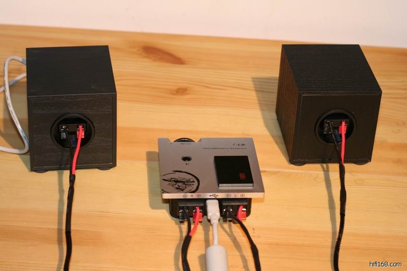

很感动.:'( ,琴谱的回复很负责任.
我可以放心用琴谱产品了.
jpg(2008/1/29 18:36:21 上传)
