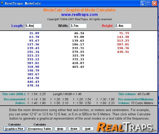

专门的地下室长540、宽370、高240,形状如同图示。
目前10平方的电源专线已进入房间,准备开始装修!!
器材:SP100、WADIA 581 、JADIS DA50、柯颂X1200电源,将来准备兼顾影院(主要看高清文艺欣赏片)

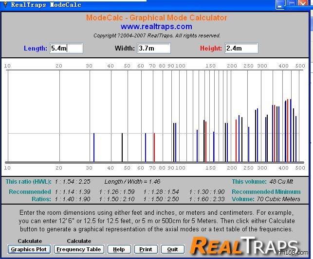

原帖由 难忘的战斗 于 2007-12-23 14:03:00 发表
各位!您只要一句话就行!提点建议!
我笨鸟先飞,帮你的房间作了了数据模拟,算出驻波在那里,提供参考。
jpg(2007/12/23 14:33:27 上传)
有空请到我的博客聊天。
http://hk.myblog.yahoo.com/chowhwk2002

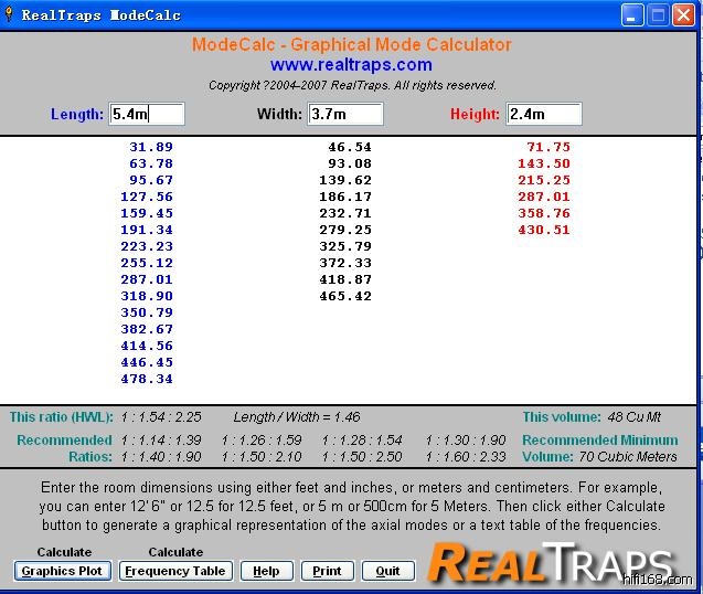

原帖由 newbjman 于 2007-12-23 14:33:00 发表
各位!您只要一句话就行!提点建议!
jpg(2007/12/23 14:37:55 上传)
有空请到我的博客聊天。
回复:准备听音室装修,请教大方案!
我感觉净高低了些。;P
也许顶上注意做些可调整的扩散系统,四周墙面我最想做拉帘式的厚布帘,这样最好调整吸音位置,每侧墙都作通长挂帘,每侧帘子都分成1米左右的遮墙宽度,如果不要吸音或者多了还可以推到墙角做吸音柱用,在墙上放扩散板就自由了,不要扩散就把帘子拉过一块来遮住,要的时候再拉开,也可以调整扩散板露出宽度,应该很理想的,战斗兄不妨作我的这个构思的“小白鼠”如何?
