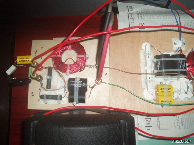

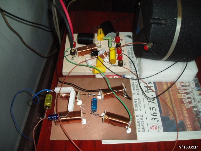

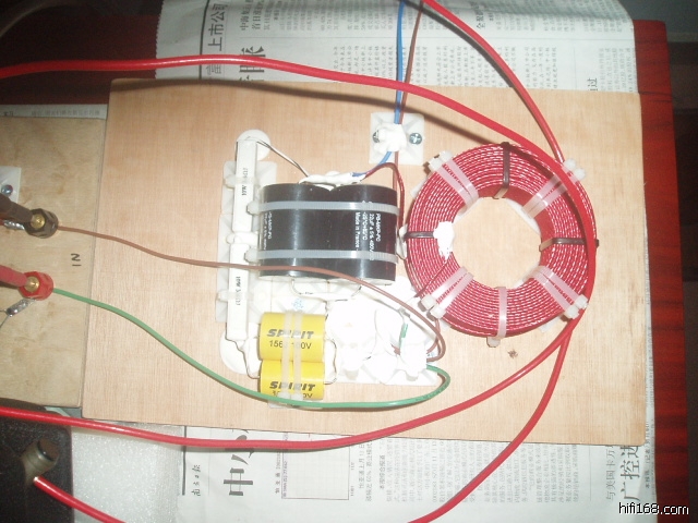

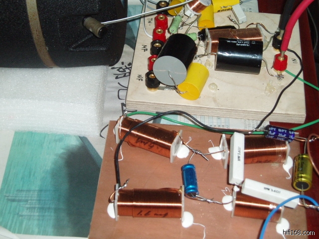

这是偶试验分频器的情况,2阶的比4阶的原厂电路好听些,都调节在550周分频.
