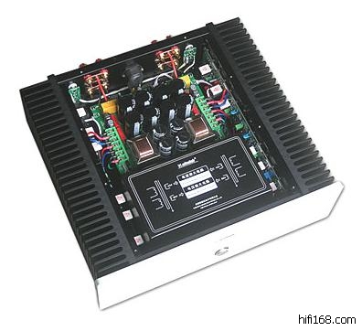

我想知道这台功放的额定功率 [复制链接]
查看: 2037|回复: 0
此功放为双声道结构的全对称电流负反馈式甲类功率放大器,具有强劲的驱动能力,其峰值输出电流达51A。电流放大级采用三级达林顿结构,输出功率管是每声道三对三肯的2SC3264/2SA1295大电流对管。主电源滤波电解电容采用总容量为82000uF/63V的红宝石电容,两只大功率环形变压器。
技术参数
①.输出功率:130W+130W (8Ω负载)
②.谐波失真:≤0.05%
③.信噪比:≥95dB
④.频率响应:10Hz~100KHz(-1dB)
⑤.阻尼系数:≥100
⑥.输入灵敏度: 1.6V
⑦.整机净重: 22.5kg (净重)
能查到的资料只有这么多,请问能否通过这些资料计算出其额定功率?
jpg(2007/12/20 22:57:38 上传)
