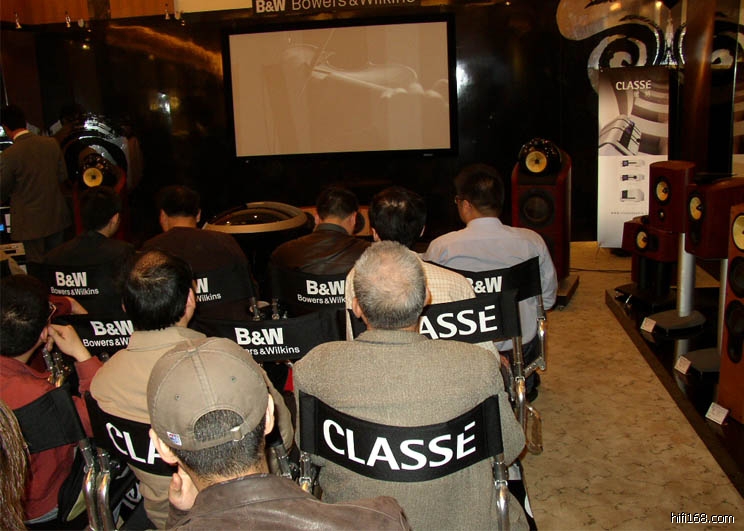

去年在上海音响展中听过一次B&W800D的演示,搭配器材是当然是本家的“架势”~~当时的展室面积非常大,我估计能有两百多个平方,我坐在中间靠后的位置,当时播放的是大编制的交响乐,给我留下最深刻的印象是:当时的声场展现棒极了,感觉自己真的像坐在观众席上看演出,舞台稍高需要抬头观看:)整个乐队的层次非常鲜明,各种乐器群清晰可辨,分离度极好,声场的宽度、深度都非常庞大,从舞台的前方开始,一排一排地向后至后方蔓延,临场感、像真度都极高......
从那次之后,我再没有听到过同样出色的声场表现,当时展厅里的人很多,大概有一百多人,坐得满满的,并且大厅接近正方形,很多人都说这样的空间难出好声,但这次的声场表现怎么会这么好?是空间的关系吗?

应该是这个现场。
