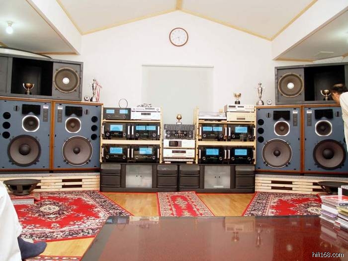

倒头椿?叠放?矩阵?这是什么玩法? [复制链接]
查看: 2760|回复: 6
为何要这样上下叠放?
这属于分频玩法吗?信号线\喇叭线应该如何接?
烦请高手指点.

这种将4344并列排放的玩法应该属于全电子分频吧?真是浩大的阵容!

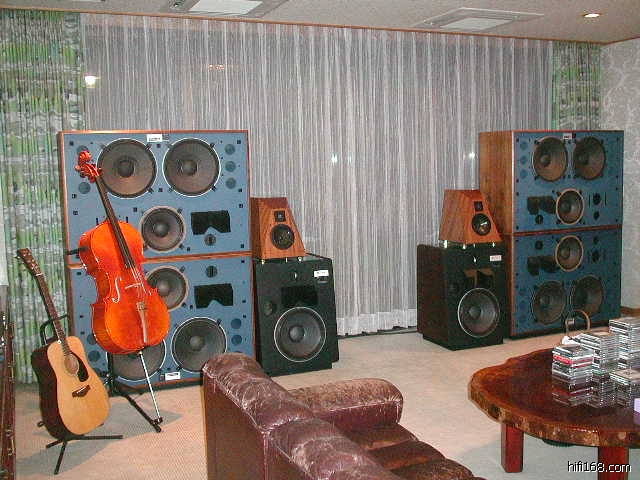

哪位曾试过这两种玩法?
jpg(2007/12/17 13:57:56 上传)
回复:倒头椿?叠放?矩阵?这是什么玩法?
可以电子分频,也可以普通玩法公房推动,公房推动可以当作上下两只音箱作假想同轴音箱也就是两支当一只用,高频与高频连接低频与低频连接,电子分频就更麻烦了就得多部公房推动。

电子分频玩大喇叭镇也不难,一个音源信号进入前级在接入电子分频推动多部后级来推动大喇叭镇,我自己开的网吧就是这样分频的是jbl的专业音响。

两支当一只用?高频与高频\低频与低频之间用喇叭线连接,就象跳线那样的连接方法?
还有一种玩法,也是假想同轴,后级分出一边两根喇叭线同时推动2对喇叭跳线正常接。
