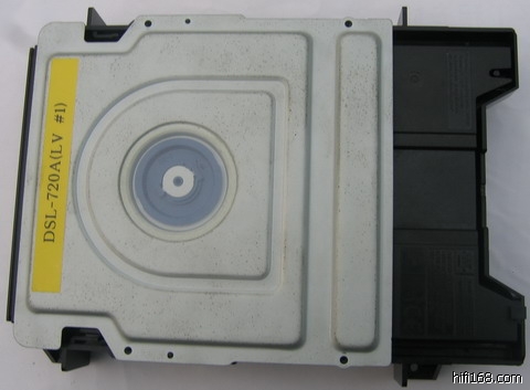

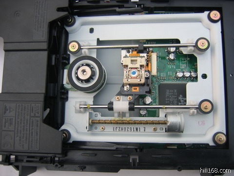

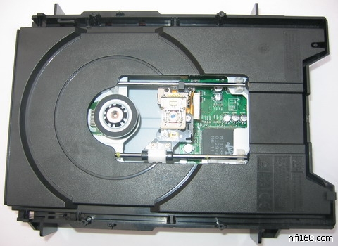

最新进展
目前在试验采用光驱来做播放器。这是第一种光驱,韩国DVS(上海方圆)的720A,英国之宝售价5万的CD机也是采用这个光驱。处理芯片在用MTK的1389和ZORAN的芯片来做,可以播放SACD、DVD Audio碟。另外也在采用信亿的IDE控制器在试验,采用信亿的IDE控制器只能做成纯转盘。
