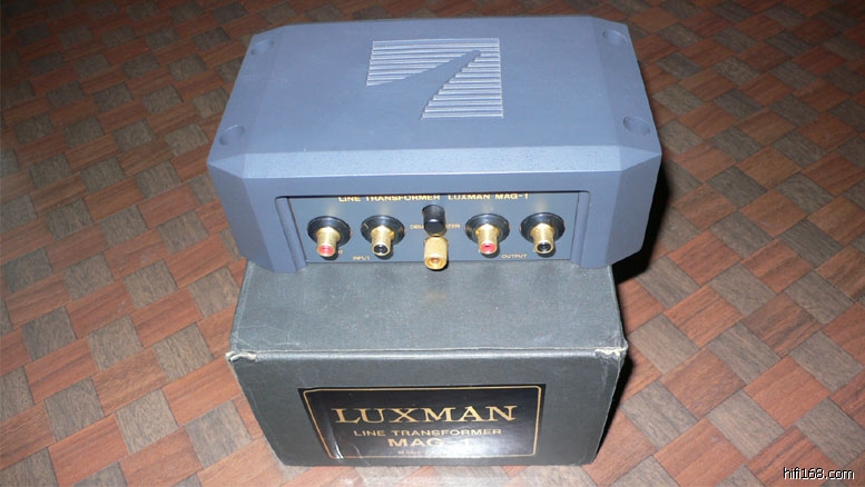

去年坛内的老友送给我一样东西,在家里放了一年也没动过。
这东西是不是叫升压牛?用在什么地方?有何作用?

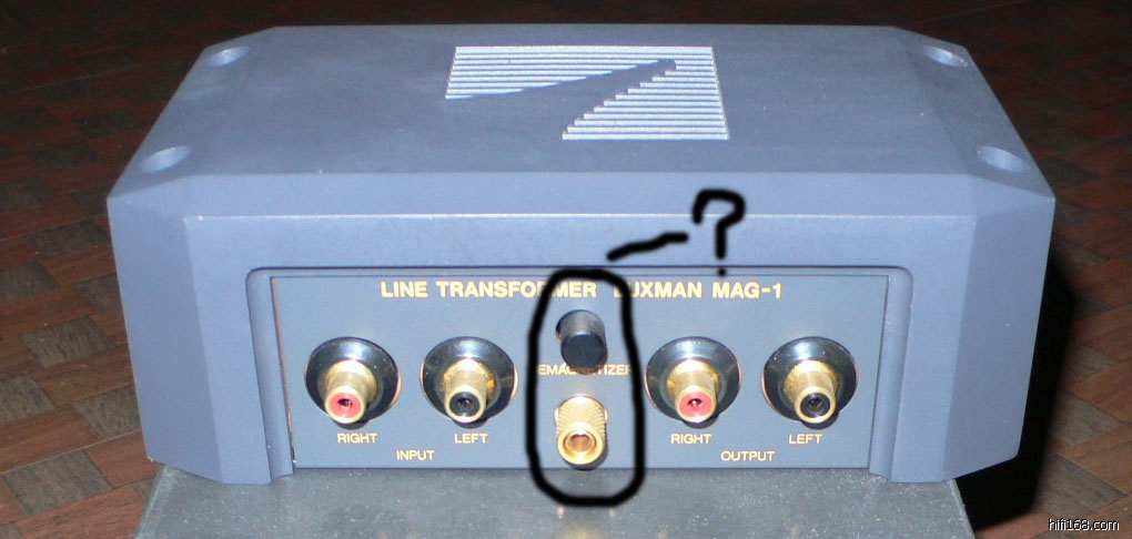

背面中间,黑色粗线内的那两个端子有何作用?
请熟悉的朋友指点一下,谢谢。

那是用來分隔兩級的變壓器,其實叫變壓器也不對,它輸出輸入比例是一樣的
兩級隔離就是把一級的電源干擾隔開,不會傳到下一級
再說清楚點
就是前級輸出接這個東東的輸入
這個東東的輸出接功放的輸入
訊號就可以通過,但前級和功放沒有連到一起
那個黑色鍵應該是:「demagnetizer」是消磁用,中間的金頭是接地用

这么说这东西叫隔离变

是力士音频隔离牛

那么说,这东西的主要功能是隔离前级的电源,从而减少对后级的干扰,对声音是有着正面作用喽?
谢谢fchung兄的指点。
回复: 请教一下,这玩意儿是干嘛用的?
嗯,沒錯。不用客氣。

音频变压器,好东东啊
