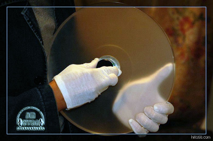

李DX开完包后放好,已见小汗在渗,哎,正如麦领导所说,重的活让年轻人干。我等老饼坐享其成。
jpg(2007/12/10 13:14:51 上传)
最后编辑quanlong 最后编辑于 2007-12-10 13:30:04

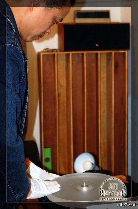

回复:Amari LP-90开包试听和共同探讨
下面这张图的动作是错误示范。 ;P
最后编辑audio 最后编辑于 2007-12-10 13:31:50

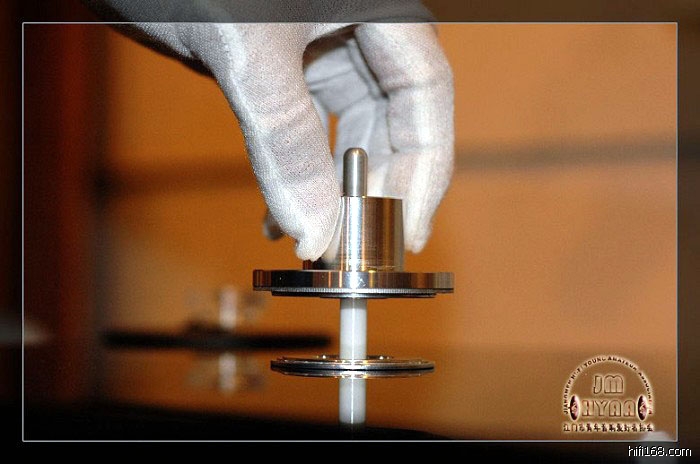

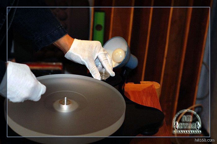

回复: Amari LP-90开包试听和共同探讨
Amari的黑胶唱盘在设计上的一大卖点之一便是采用了磁浮式转轴设计,其目的当然是为了有效避免唱盘受到振动的影响。我一直担心他的磁浮式转轴设计会不会影响到唱头,
因市面上很多磁浮式东西漏磁很厉害,我第一时间就要试试她这功能。
jpg(2007/12/10 13:23:49 上传)
2019江门市青年音响爱好者协会15周年活动完满成功

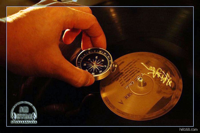

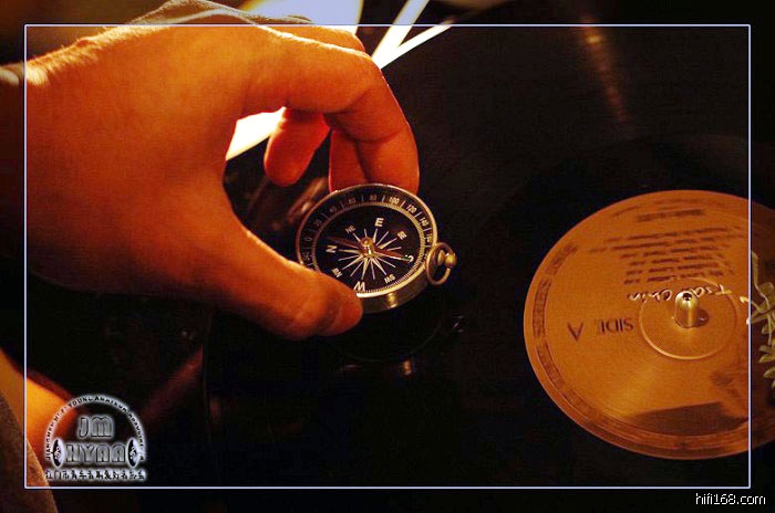

我拿出我的揾食工具--指南针。测定了我的房间的方位,南偏东120度。把指南针放在唱盘旁左边,指针还是南偏东120度。
把指南针放在唱片的开头,指针也是南偏东120度。把指南针放在唱片的中间,指针也是南偏东120度。把指南针放在唱片的末尾,
指针也是南偏东120度。把指南针放在靠近转轴时,指针开始左右摆动。可惜AUDIO没拍摄到.该打PP.
jpg(2007/12/10 13:54:39 上传)
最后编辑quanlong 最后编辑于 2007-12-10 13:59:45
原帖由 audio 于 2007-12-10 13:19:00 发表
下面这张图的动作是错误示范。 ;P
那是在试试这转轴是不是真的带磁.
