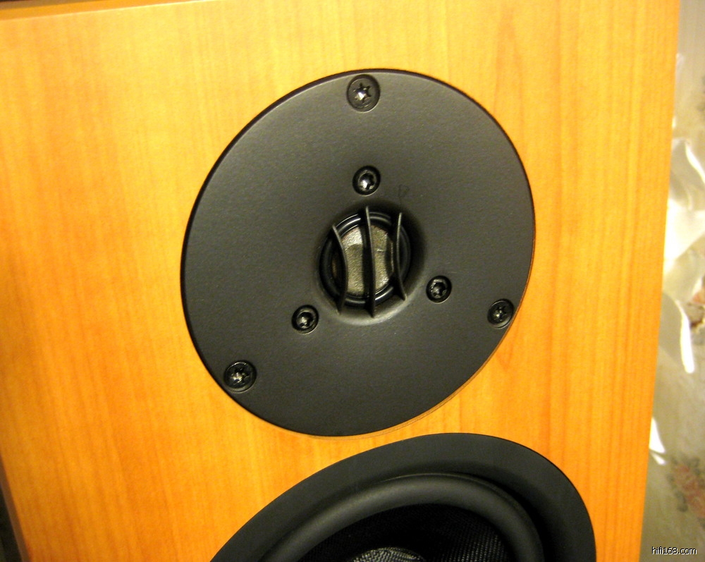

请看图,这可怎么解决啊!影响声音吗?

哗!呢个难搞有栏杆
      用吸奶器都吾得啰;P
回复:求助!!音箱的高音陷下去了~~~
回复:求助!!音箱的高音陷下去了~~~
拿透明胶粘住再快速拉起就OK拉......我都搞过了......
回复:求助!!音箱的高音陷下去了~~~
看着是硬球顶,一般方法处理不行的话就小心拆解单元从后面顶出来.注意不要碰伤音圈.
回复:求助!!音箱的高音陷下去了~~~
该用户帖子内容已被屏蔽
回复:求助!!音箱的高音陷下去了~~~
这个高音单元如果是硬球顶的话,基本上算是报废了。
富盛网站  fshifi.cn     富盛音响微信号:fshifipt
文杰用户Q群:  475324510
回复: 求助!!音箱的高音陷下去了~~~
原帖由 荔乡 于 2007-12-9 11:43:00 发表
     试过,可以
回复:求助!!音箱的高音陷下去了~~~
用嘴吸!不是开玩笑,真的灵光。。。
回复:求助!!音箱的高音陷下去了~~~
用吸尘机
