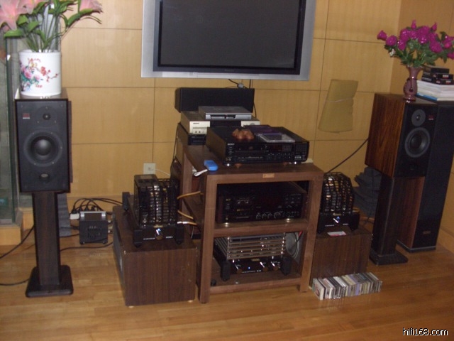

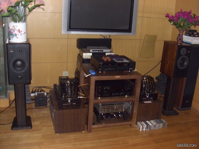

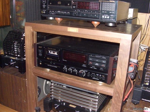

请教电源相位.我的CD和卡坐的相位怎么才能知道啊.CD 是SONY  CDP555EDS,卡坐是AIKI的GX-Z9100EX.请各位大侠指教.
jpg(2007/12/7 22:49:52 上传)
回复: 请教电源相位
对了.它们的电压可多是110V的.
回复:请教电源相位
正确的说应该叫做电源的极性,,,,日本的是国标的,,,但不是绝对,,保险的做法是测量机壳漏电量的方法,,来确定,,,楼主的音箱上面不应该放东西

不能这么做,,,有时候电源线是厂家乱配的,,, 挑好听的插也不一定对,,,整套系统,,,其中一个错了,不好听了,,然而你把对的也搞成错的,,两个错加在一起也许会好听点,,但不一定是对的,,,必须全部都弄对了,,,,可以拆开来看看通过保险丝的是哪条线,,,通过保险丝的一定是正级.....测量机壳漏电量的方法最可靠...
首先准备一个两脚转三脚的转换插(作火零转换用,同时也为了脱离地线),再准备一个数字万用表(作测量电位用).
1、把所有接线拔下,把CD机、前级、后级间相连的信号线喇叭线都拔掉。先用转换插插好CD的电源线插头,按平时火线零线方位插上.开CD电源,接着把数字万用表拨到"AC V"档,用红表笔接RCA输出端的外壳(地端),同时以拇指和食指捏着黑表笔,(也可以接触插座的地线端)(此时身体任何部分不要和CD机接触,否则达不到测量目的)记好读数.
2、关CD机,把电源转换插从插座拔出,接着反方位插入(既是和第1次的火线零线相位相反),打开CD机,按原来的方法再次测量一次,记下读数.
3;在大部分的情况下读数低的才是对的火零接法,以上述同样的方法把功放也测量一下,找出读数低的火零相位接法,跟着接好信号线和喇叭线,顺序开着全部器材,拿一张听惯的结像好而音场空间较大的CD碟来试听,记好声音后把CD机的电源相位再反接一次AB比较试听一下

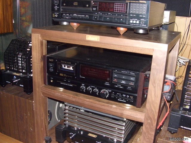

前一阵换wattgate墙插发现原来的相位是反的,后改过来
jpg(2007/12/16 15:39:52 上传)
最后编辑maomao0618 最后编辑于 2007-12-16 15:39:52

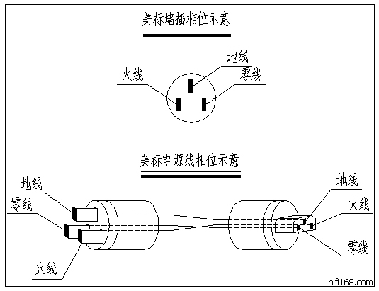

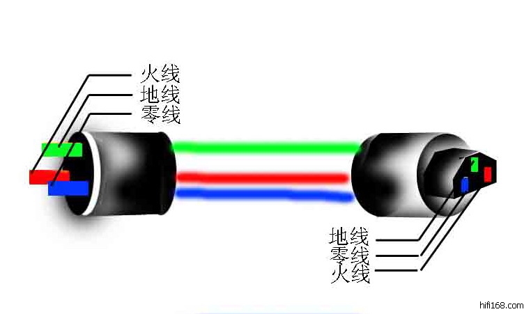

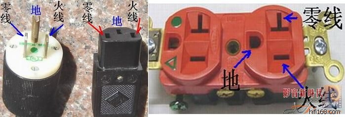

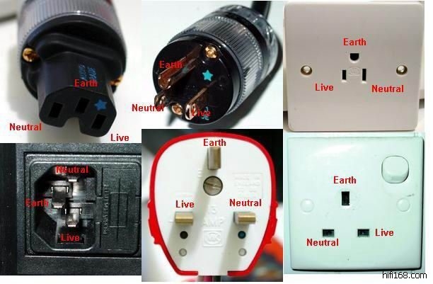

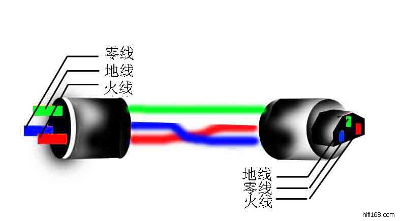

上几张图给大家看看
国标与美标(2007/12/16 17:19:28 上传)
国标电源线(2007/12/16 17:19:28 上传)
美标电源线(2007/12/16 17:19:28 上传)
