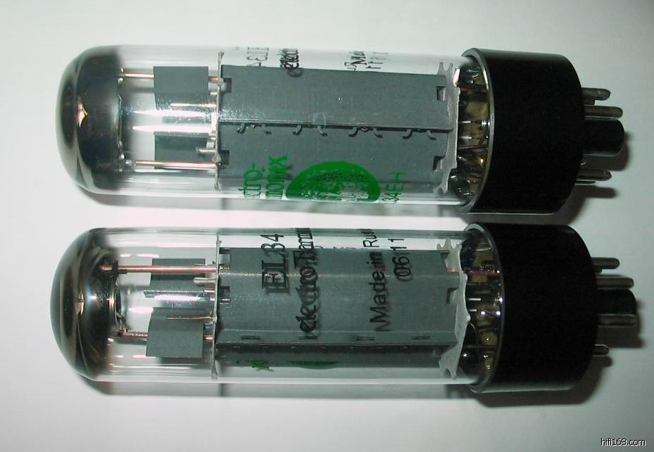

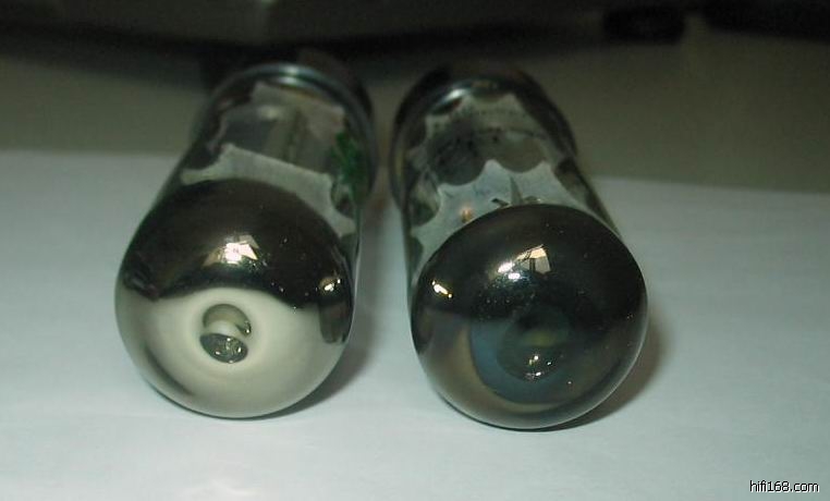

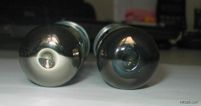

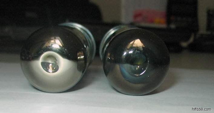

网上购买了4支EH EL34,以前没用过,怎么圆头中间都有一个小凹?像肚脐似的。
其中一支的头部水银明显比另外3支要短,可以看到更多里面的圆环,而且从头部看,它是黑黑的,其余都是银色的。(照片模糊,但也可以明显看到)
请问这支是不是次品?会不会影响音质或寿命?要不要找商家换?

水银与壽命成正比

顶部变黑的有漏气现象,最好更换. 其实EH的这款EL34还没有曙光的EL34-B好声.

应该是生产批次的问题.

是批次的问题,勿虑,确认,我手头很多eh的el34

我在新陶街隔壁那间LT买了四支这种胆,用了半年多就已烧了两支,余下的有一支开机时有时也会闪两闪,如还没付钱就赶紧退货吧

谢谢各位,下次用曙光B试试

照片細看膽管正常.膽管不亮是鎢絲断.如有破損空氣入膽管會呈霧狀.
新管或舊管用白色紙張比對舊管會呈褐色。EL34是功率管很容易辯識.
