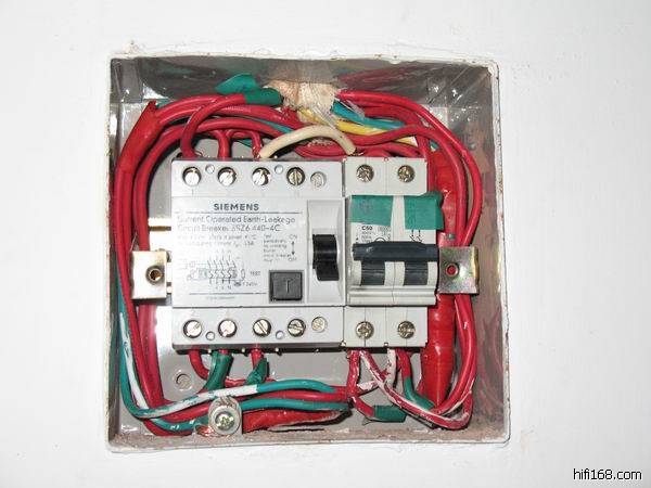

如图我买到一个三相四线的空开,接好后一推上去就跳了,怎么回事。都是接的火线。

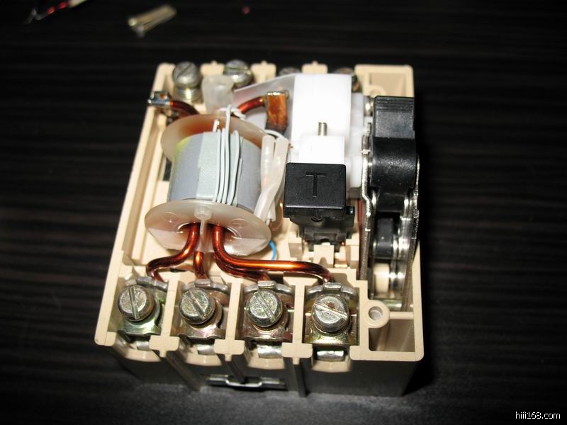

功放没开的时候还能推上,一开功放就跳了。

漏电将火线\零线同时穿过一个O型磁环作为初级,次级用N匝输出去推动一个电磁机构,电磁机构动作则脱扣.原理是正常情况下火线和零线上的电流流进等于流出,所以感应出来的次级电压也为零,当火线或零线有一根线对地有接地电阻或短路,则 火线和零线上的电流出现电压差,通过次级感应出来,当到一定的差值就推动电磁机构脱开主回路.目前主要有电子式和电磁式两种。

我估计是没接零线的原因,可是怎么接我也不懂,空开右边包在一起的估计是零线。

第四个接线上面标着N,所以不接零线就跳。搞烦了把上面的几根细线剪掉当普通空开用,不知道行不行。知道的请指导一下。

应是缺相保护吧!
