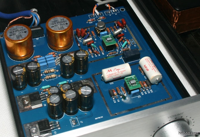

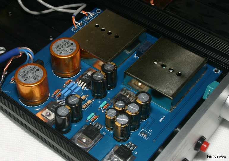

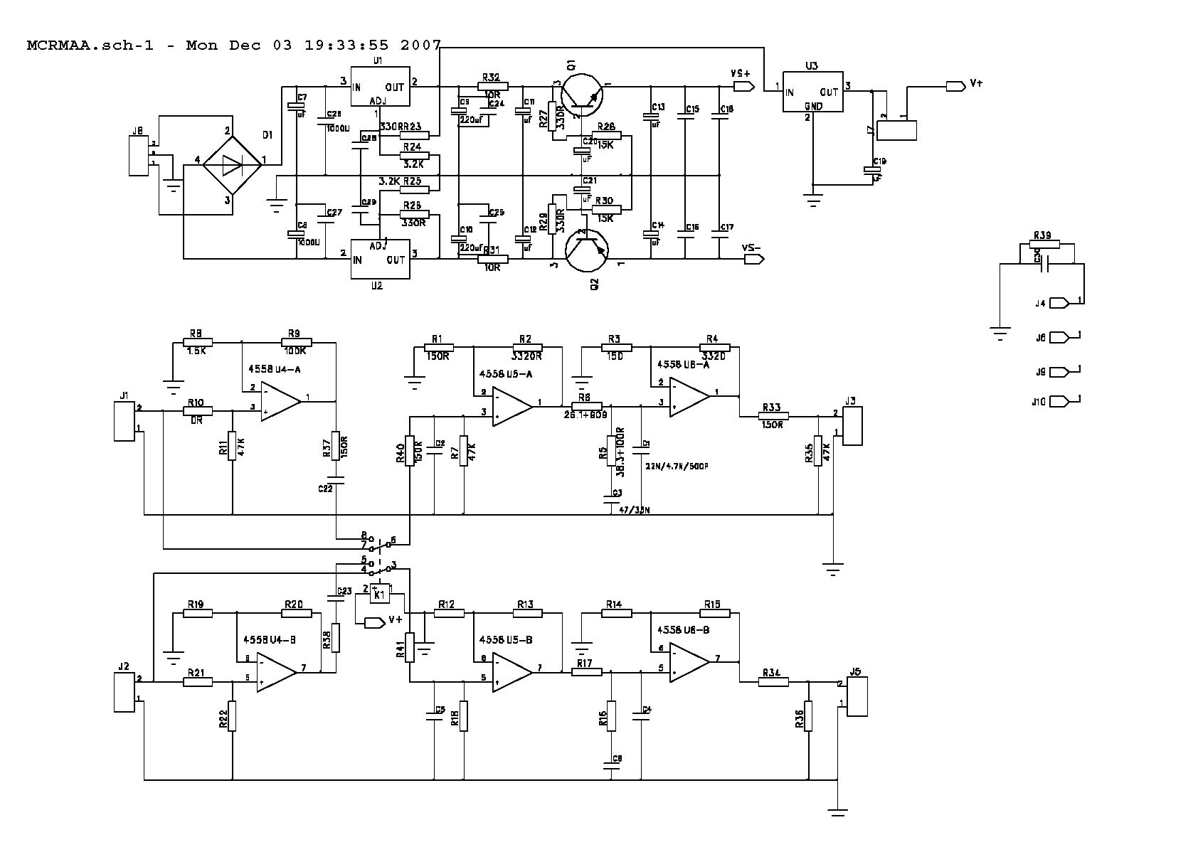

高放大倍数,信噪比肯定很难搞.首要是电源.采用三端稳压后有源滤波供电,采用分体式供电.
唱放部分采用衰减式RIAA网络.

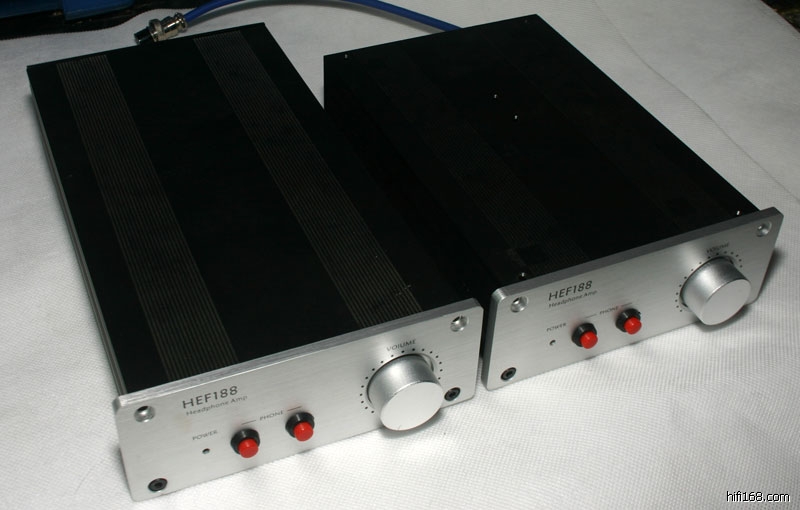

原本想内置电源的,失败了,分体电源后信噪比极高[s:2]
声音不错,有得爽了.
