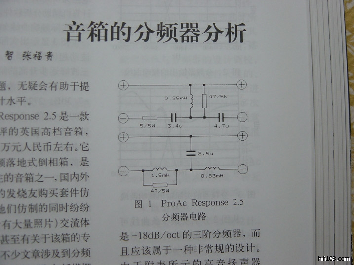

上一篇文章订大家看看
jpg(2007/12/13 9:58:07 上传)
