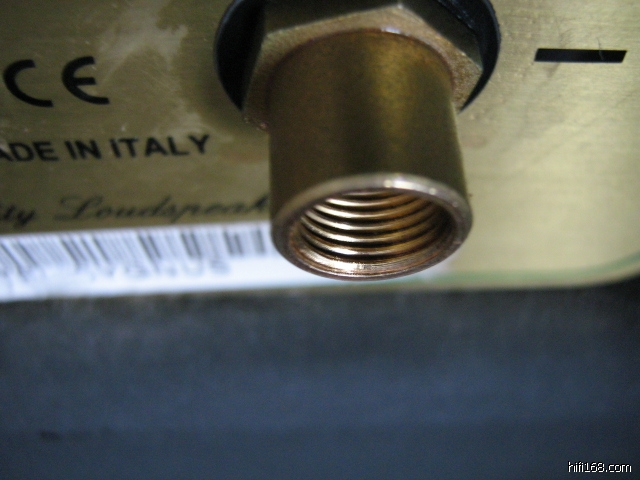

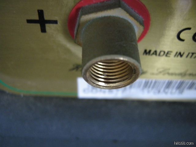

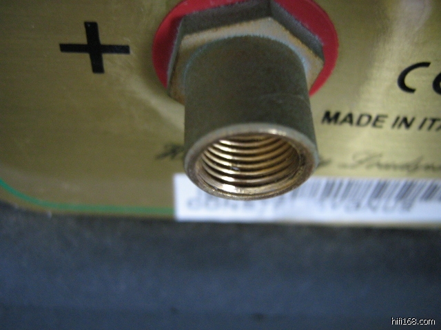

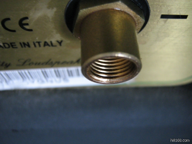

我的测试效果图
使用DeoxIT RED 100%浓度的原液涂了一遍
前后对比
jpg(2007/12/4 16:43:39 上传)
回复:美国CAIG(机洁)音响电子清洁剂技术交流
谢谢freereader把使用后的效果图传上来啊
