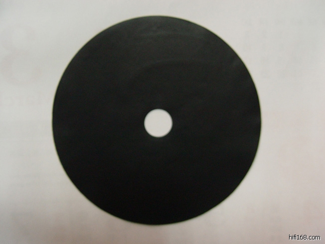

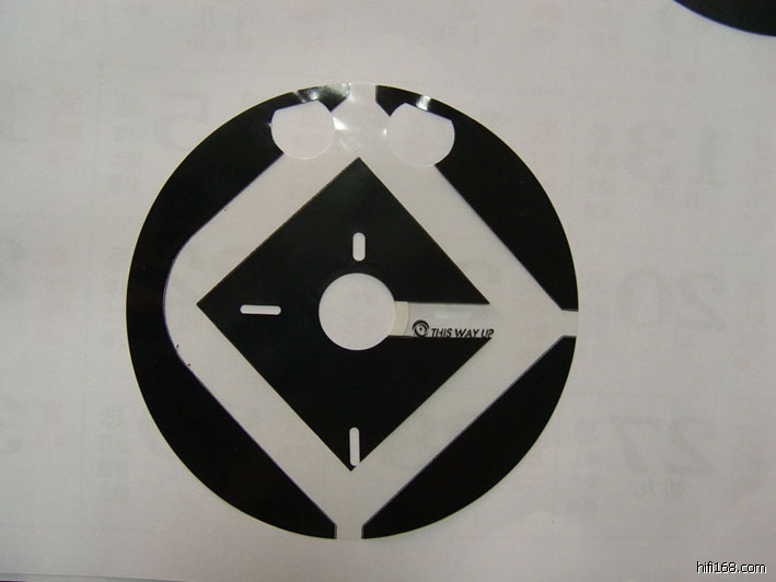

就是這薄薄一片「靜電控制CD墊」
原本是用於CD轉盤 置於CD 有印字那面的 上方
數年前就買了一片價錢是NT$:1000元(越點特賣要有誠意一些)
這家公司除了這 靜電控制CD墊 之外
他是有生產用軟木黏的LP墊(看過想買回頭缺貨)
宜今之計就試試把 靜電控制CD墊 放在LP唱盤用
順序1.承盤 2.靜電控制CD墊 3.羊毛氈
靜電控制CD墊印的「THIS WAY UP」的字樣朝下(注意是向下)
上面那黑色說是 導電油墨 和 羊毛氈 接觸
效果如何: 神奇,真神奇薄薄這一片就可抗靜電
(仍有幾張會被靜電吸住)(有改善方法再潑)

靜電槍和靜電控制CD墊那个好用?
回复: 有這样玩过吗!
靜電控制CD墊!
