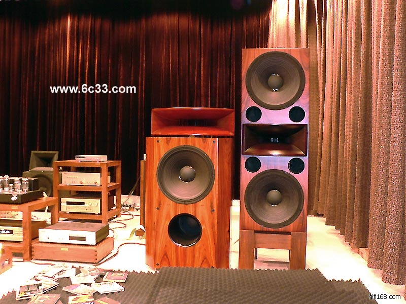

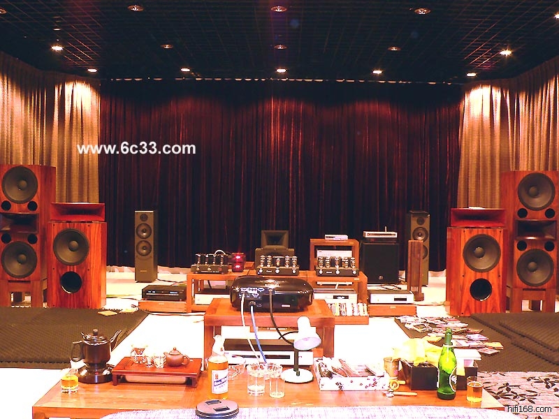

这对欧博是在半年前购入。
玩家尝试多款功放去推:石机有Quad 的606,909,G&W 100W甲类石机,多能士(瑞士),Cyrus的PSX……胆机用过天进KT88推挽,2A3推挽,美星EL34推挽机……当然还有小号的6C33。
多种器材线材搭配。听玩家讲后来调整过分音网络,不知道是否sprs 兄所讲的M15 II……
这个試音室是我参与设计的,我也是听着这对箱子变声。

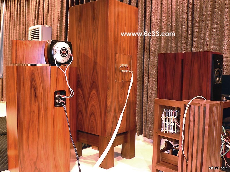

对比L&T这对号角,不说声音,这对M15的手工更好。
这对欧博M15已经进入状态,而L&T还没褒好。
单从M15来说,试过多种搭配,总结这对箱子,感觉不像号角箱的声,对比JBL或Altec的号角箱,高频和低频两端延伸不是同一档次,频率曲线不平,低频400Hz左右有凹陷。而效率也不像标称的那么高。
详细试听报告有空再写。待续……
