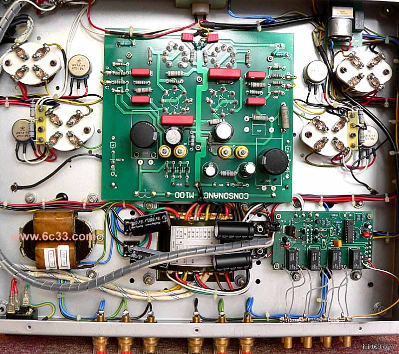

今天小号有一客人拿了这台机上来修理,故障是单边无声。
故障原因是300B的灯丝平衡落地电阻烧毁……起因可能是调整灯丝平衡的落地线阻间歇性开路而引发的。
客人非常喜欢这台300B的声音,之前亦常夸耀它如何的好声。
但我们修复后他发现其实声音也不怎么样……小弟不便置评,呵呵!
宏观这机子个方便设计还是不错的。
但我想指出的像这种国产胆机零件的余量还是用大一些好,在关键的音频线路最好用搭棚,不要用PCB哦!
