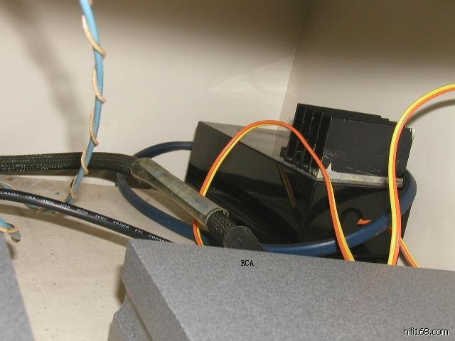

機子多了,要接駁的東西自然多,有時出現接触不良,音質差過TV出來的,又不好找,令人头疼。
最近发生在我DA上,RCA处。煩死!
jpg(2007/11/24 11:27:21 上传)
最后编辑cpyip 最后编辑于 2007-11-24 12:34:39

是啊!特别D香蕉扦头比较容易造成接触不良。

主要有的線很硬,插上插下,不少RCA座是焊在PCB上,經不起這样"摧殘",開始出問題。
當然這不過一種情况。

少拔插就会减少损耗

也对,只是沒有发燒友会那么"老實"吧。

常用棉花沾一些WD-40或无水酒精来洗刷一下各种接插头(插座),不失为减少接触不良的好办法。

只知WD40对去污不错,对传输会不会有负作用?

小弟曾经也遇到过这种问题,经常拨扦造成“RCA”扦座焊接位岀现假焊接触不良的现象,真令人头痛。
为避免这种情况,只有尽量去少扦拨了。

接触不良,很多时候都是因污物、铜铁锈等积聚过多而导致导体间接触电阻过大而形成的,所以,WD-40虽然为除锈去污专用喷剂,但用在一些接触不良部位,效果还算不错的。排除了引起接触电阻过大的异常物,对音频传输是不会产生什么负作用的。当然,高频信号传输部位就要谨用了,WD-40未干液似乎于高频信号不利。WD-40如果用在清洗碳膜电位器时,亦会令音色产生变化,主要是高音成份有轻微减少,令音色似乎变暖了一些。
清洗效果更好的,当然是选用进口清洗喷剂,陶街一些五金店里有售,不过价格相对比较昂贵,要价在50元左右一小支。
