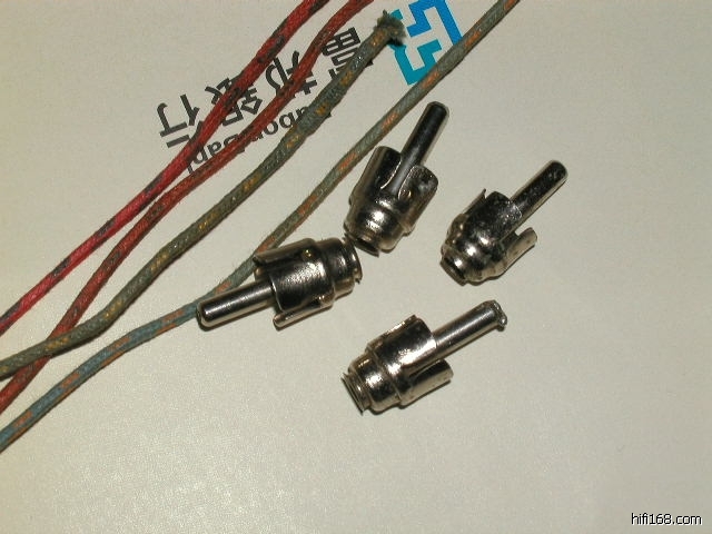

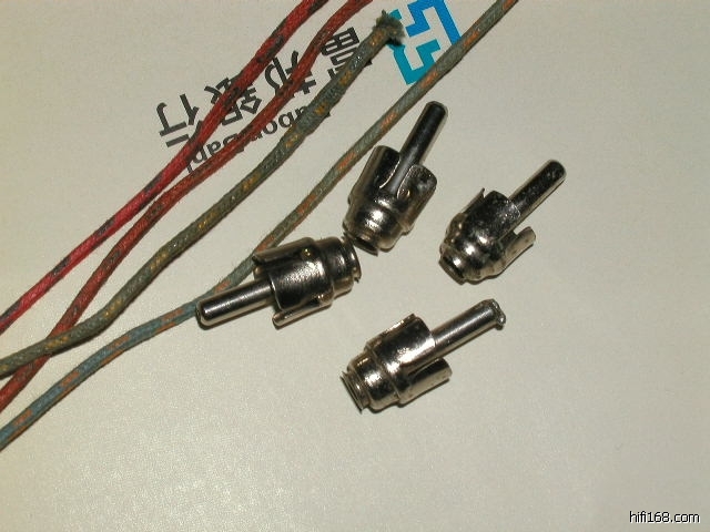

abrams兄,
正准备we線做信号線,刚找到四只旧插,准备焊了。此插应有三十年以上了,外观如新,当时电镀好像好过现在的。
jpg(2007/11/26 8:30:30 上传)
最后编辑cpyip 最后编辑于 2007-11-26 08:30:30

回复: 用網路線做喇叭線聲音竟然不錯
原帖由 cpyip 于 2007-11-26 8:29:00 发表
abrams兄,
CPYIP 兄,您这WE都是好货色,其中最下面一条用于制作音箱线是一流的,而,下往上数第二条则是非常好的rca信号线正极芯线。这些头则俗称锡水头,“镀”是没有问题的,主要是当时的工业控制水平有限,用厚度补足了信心!很好的,只是........,近来发现,从“现代声”出发,如果进一步考量韵味的话正如您的图示:不要rca头的金工帽子的确会更好!!

回复:用網路線做喇叭線聲音竟然不錯
哦?第二条与第一条的是一样货色?单支?那.......只能是中肯的声音了.......

回复: 用網路線做喇叭線聲音竟然不錯
原帖由 KENTRYFO 于 2007-11-26 10:34:00 发表
abrams兄,
CPYIP 兄,您这WE都......
KENTRYFO兄,這些線是一種線,被稱為"雞骨草"。相片照的不好,讓老兄誤会,不好意思。
