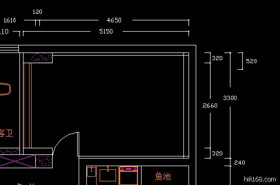

这是平面图5.15M×3.3M

有立体图吗?

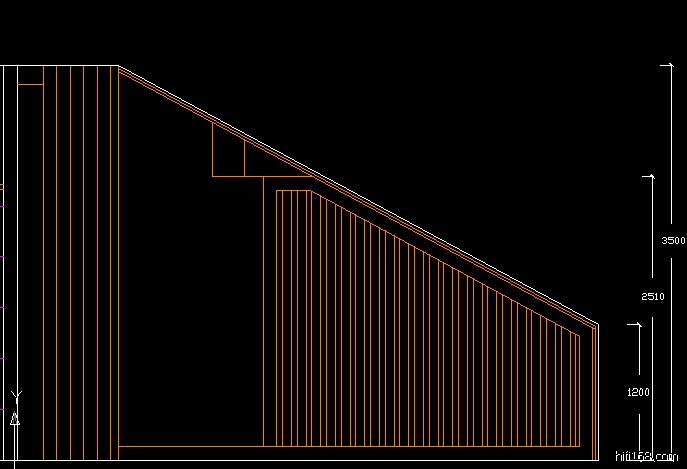

这是立面图,靠门这边高3.5M,放器材的矮边1.2M,斜顶中间有一真空双层天窗.这个环境该怎么处理!谢谢各位朋友!

目前的想法是上下左右所有墙壁用岩棉加木工板做隔音处理,
两侧墙壁做5CM木条竖格扩散,器材后墙同样处理,加厚岩棉,并把木工板换成石膏板,吸低音.
皇帝坐后面整墙2.6米高CD架.
器材后墙角三合板圆角内填沙及岩棉.地面强化地板.
希望各位多提建议!谢谢!马上要开工了!急

看这横截面图我联想起PMC的大书架,比如MB1。

呵呵~确实,形状有点象~就怕那个低频不象,低翻了天~
比例有点问题哦~晕啊~~~

原帖由 zjlwt 于 2007-11-20 21:54:00 发表
皇帝坐后面整墙2.6米高CD架.
这样做,吸音可能会过多。
