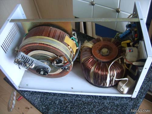

给想上稳压器的兄弟提点建议:
1、要用在后级功放上,稳压器一定要功率超大,最好有10KAV以上,否则声音会薄,动态出不来。厂家标的功率是有水分的。10KAV的输入输出线都有10平方线,功放开机的一刻,听不到稳压器有明显的响声,证明电流够吃,如果功率小的,开机时有明显的“呜”的一声,证明是电流不够吃。
2、就算是用在前级、CD等,功率也不要小于5KAV。
3、稳压器要选用质量好的,一定要选用有两个大线团的,一个的,电压输出不太稳定,也不耐用。
以上是我用稳压器的一些经验,欢迎拍砖。

再经一个多月的实践证明 10KAV的自偶式稳压器 对胆系统没大家担心的动态压缩 重要的是 废掉稳压器空气开关(直接用西门子控制) 将原接空开的线短接后 直接用锡焊死 这是非常重要的 好多人用稳压器不知道有没有做这一步骤
记住: 1、一定要上大功率的稳压器(三两千W的 出来的声音偏薄、动态出不来) 2、废掉空气开关
那么 象我家这样电压不稳定 又是用胆系统的就爽多啦
