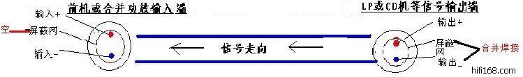

发个图片,大家共享。
复件 复件 HHHGGT_eM4ZZlEhpbwg.jpg (, 下载次数:101)
jpg(2007/11/15 18:37:06 上传)
