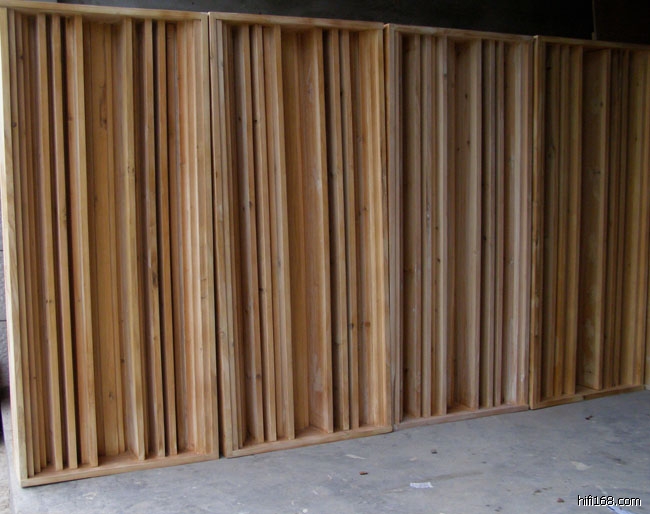

本人初哥水平,为发烧整日满脑子的奇想,关于扩散板有几个问题请各位DX指教.
1、从网上看到二次余数扩散板有俩个形式,一个是深浅槽形之间有同高度的隔板,还有一个形式是只有深浅变化,没有隔板,俩种图片如下:
上面的扩散板大概扩散范围为600HZ——2500HZ
上面的扩散板范围大概在770HZ——9600HZ
这俩种形式有何区别呢?
2、经过计算,用23CM宽的材料做成23个阶梯、最大2CM深的扩散板,可以扩散6099HZ——20976HZ的频率,用厚铝板上车床制作成这样的扩散板是否有用?车的时候每台阶之间是否要留2MM的隔档呢?
3、低频是否需要扩散?经计算,分7阶的扩散板要扩散50HZ的低频,最深的一个格子深度要达到250CM!
4、看到有到房顶上大面积的同规格的扩散板,那不是只对其扩散的频率范围起作用,会不会造成不平衡呢?

回复:关于扩散板的奇想!
我感觉他们对高频都有吸收作用
回复:关于扩散板的奇想!
我想也是的!大量的木制品对高频肯定吸收!
回复:关于扩散板的奇想!
到底1WHZ-----2WHZ需要扩散不需要啊!
回复:关于扩散板的奇想!
就怕还没扩散就被吸收得差不多了.哈哈
回复:关于扩散板的奇想!
回复:关于扩散板的奇想!
如有必要,用金属做高频扩散板!
