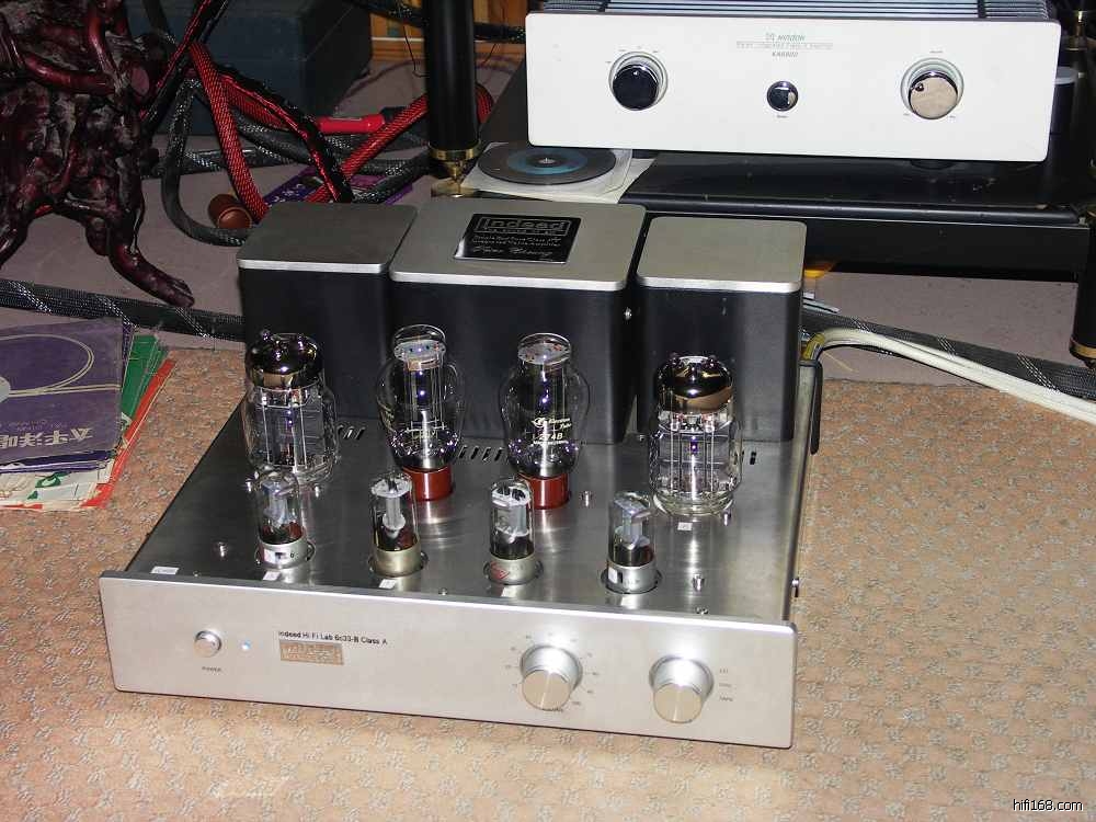

这台丽君6C33胆功率放大器,听csdam兄介绍,设计功率为20W,重量38KG,看上去,做工还是非常不错的。大家最关心的还是声音表现,这几天就有一些朋友打电话或发短信向我了解这台丽君6C33胆功率放大器的声音表现,我都如实回复了,这里,再简单谈谈自己的听感和观点,供其他关心这台丽君6C33胆功放的朋友参考。
说实在话,DIY能做到这样的整体水平已经非常不容易,不论从外观还是声音表现,已经不输给大多数正规厂家,用料上应该会比大批量生产的更为讲究,这也是DIY的一个优势吧。
我这里箱子用的是带式高音,瞬态反应非常敏感,只要高频失真大些或者稍微有些毛病,都很容易被反映出来,丽君6C33胆功放开机大约十多分钟后可基本进入正常,三十分钟后逐步进入状态。
通常,胆功放高频失真会比较大,低频控制力也比较差。但是,进入状态后的丽君6C33胆功放这些方面却表现出较高的素质。声音整体基本平衡,高频细腻流畅;中频比较饱满;低频控制力好,同时仍然有着不错的音乐感染力(有人喜欢称为胆味),按照价格一万以内,应该是一个非常不错的,甚至是超值的胆功放选择吧。
我上面说了:“声音整体基本平衡”,这里用“基本平衡”一词,是因为感觉低频略微多了一些,但低频的控制力却是好的。这和低频“肥”、“散”,缺少控制是有区别的。个人认为:估计是耦合电容的容量略微偏大造成吧。?
如果真是这样,调整一下(适当减少)这个电容的容量并不麻烦,或者选择低频控制力更好的电容,声音整体表现会有更大提高。这台机器就更加超值了。
我一贯实话实说,况且又是用我的箱子做参考,完全可以认为是箱子的低频多啊!?哈哈!!!所以,说的不对请csdam兄多多谅解为盼!

谢谢csdam兄的评价。
在我这里,和csdam兄当面也是坦诚地、直接地交流,还有同来的何兄,大家都不拐弯抹角,哈哈!!性格有些接近吧,而且大家都非常愉快,我珍惜这样的交流。我们都认为,挑出缺点,才是提高进步的开始。
在我这里,因为接线比较麻烦(我使用双线分音,箱子、功放那么接来接去不方便),所以绝大多数时间是在听丽君6C33胆功放,由于功率只有20W,推我这对灵敏度只有86dB的箱子,想要获得较大声压就得开大音量,当音量开到两点钟位置时,音量是有了,但已经出现比较明显的失真和失控现象,正如csdam兄说的“铝带高音单元在高音压的时候有小许破声”,这应该不是功率放大器的问题,因为那是功率放大器“过载”引起的现象,在一点钟位置以内,就完全不会出现这些问题。所以,要真正玩好这台丽君6C33胆功放,建议选择灵敏度90dB或以上的箱子搭配,在正确搭配的情况下,丽君6C33胆功放的表现相信定会令许多人刮目相看。由于控制力好,正确搭配箱子时你就不会感觉功率不够,或许还会感觉功率很强哦。
另外想说明一下,到我这里听过的朋友不少,用我的功放推,开很大声也是不会出现“铝带高音单元在高音压的时候有小许破声”的现象的,因为我已经给这只铝带高音单元留有一定的“安全余量”,哪怕中低音单元烧毁了它也不会烧掉的。兄应该还记得用我的功放推时的高频表现吧。我们是在探讨问题原因,千万不要误会了。
听csdam兄说,很快会推出另一款功率更大的胆功放,希望能够保持现在丽君6C33胆功放的声音水平及优点,功率又达到40W以上,那么,估计就基本可以推好我这对灵敏度只有86dB的箱子了。不过,胆功放还是搭配灵敏度高些的箱子更合理的。

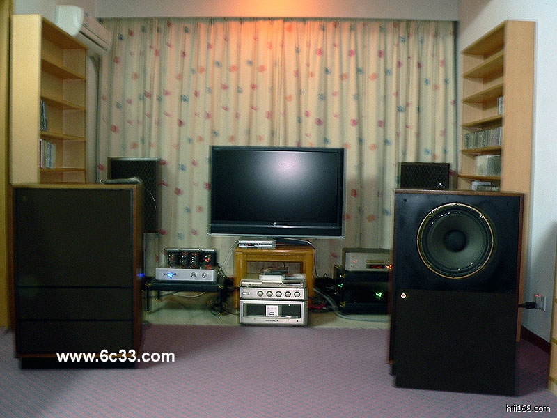

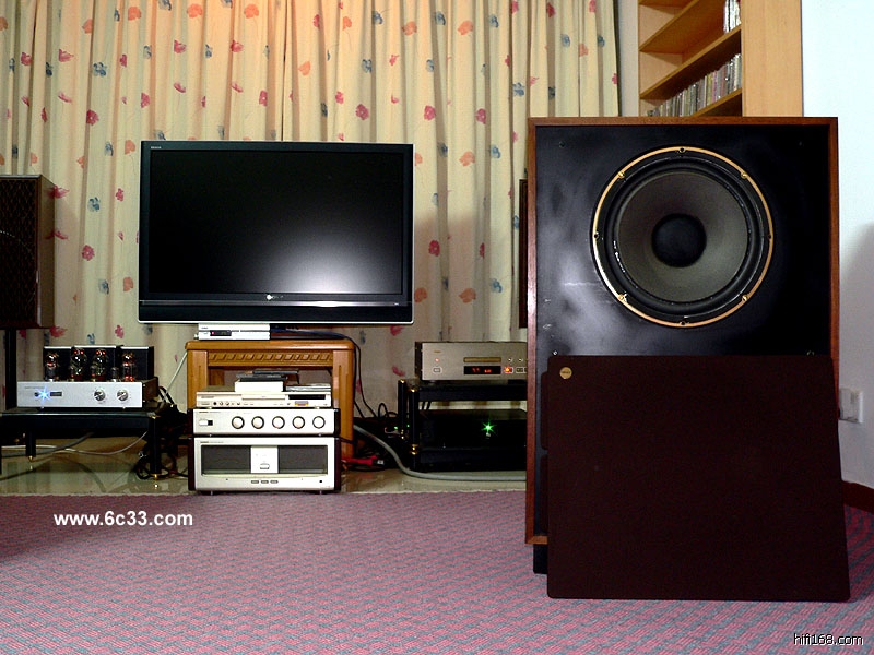

到访松兄之前一天,小弟到访贺州一客户,他使用小号的6C33胆机和全套线材,我推荐的TEAC 25CD机,天朗的95dB同轴喇叭,何庆华DAC9的解码。虽然20多平方的試音室吸音效果逊于松兄,但气势和场面就不能相比(胆机配高灵敏度大喇叭嘛!)至于效果不便多说,以免黄婆卖瓜,自卖自夸!哈哈!
但有一个事实,小弟所认识的资深烧友(香港和国外的),他们很多在折腾HiFi悠长的历程,终结版就是用较小功率的胆机去推高效率的大号角箱或全频喇叭!
