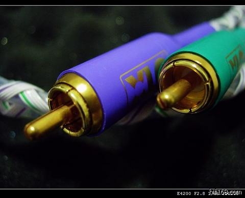

  最近一些身边的朋友在网上陆续买到XLO(至高)的参考II的喇叭线和信号线,价格非常优惠,因我是线材生产的业内人士,他们问我这批线是不是真线,我大吃一惊,难道XLO代工厂的产品管理出问题了,据我所知,去年厂里可是花了100多万元弄好了生产车间全方位的监控设备,来确保打样要处理的线是不流出任何一根超过三寸长度的线的,现在又有所谓”特价真线“出来了,难道厂里又要开除一批人了。朋友专程拿了线过来给我一看,一看东西,就明白,又是广东陶街搞出来的假线,为了让广大烧友(包括一些所谓的资深发烧友)不要因为某些不良商贩的花言巧语蒙骗,而花了不少钱买了一对假线,而将来升级出手时这线一文不值,或者在烧友圈子里交流时因假线而脸面尽失,特将文章整理一下,供大家参考。此文章主要针对XLO至高的参考II信号线,因为是同一家代工厂代工的,许多线材使用了同样的外皮材料,所以XLO的参考II喇叭线鉴定方式完全一样,包括最近的一批假AQ的信号线(科罗拉多)鉴别方式也可参考。

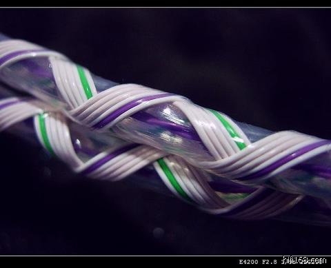

    1.几何结构常识性错误,这种比较容易判断,只要见过一眼真品(哪怕只是图片)就ok!真的XLO 参考II编织结构非常严密,透过透明的Teflon特富龙的外皮,一眼可以看到内部的编织线与线之间非常密至有序,毫无空隙起伏,中间有两支互相绞合的紫色线芯以空气避震悬浮作为屏蔽层,而最可笑曾见过有的假线居然“少了中间的两股紫色绞合芯”。所以这种假货杀伤力不大,只有对xlo一无所知的初哥才会中招。

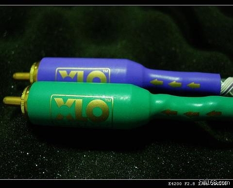

    2.外观工艺&尺寸的鉴别,真品由于采用全Teflon特富龙作为外皮,所以线身非常坚硬有韧性,用指甲使劲压线身,也不会有丝毫形变的痕迹,而极少的吸水率使得成品拉线流程出来的外皮具有非常明显的半透明拉丝质感,而假线大部分都是用普通PVC材料,所以透明度反而较高,手感柔软,有明显的吸水膨胀感,简单来说,假线的外皮有均匀的透明度(无拉丝感),柔软的线身,可用指甲按压出痕迹,也具有较真品更粗的外径(吸水膨胀)
   3.Teflon特富龙真假之辨,目前造假工艺也在不断进步完善,部分高仿品已经在外观可以乱真。但是我们换位思考一下造假者的立场,如果所有原料成本都可以和真品一致,那么这个造假成本太高了,因为造假的主要投入在模具费用,包装等外观直观鉴别环节,如果材料和工艺也一致,且不说声音,单是特殊的生产流水线设备投入就让人望而却步。可能比真品成本还高!而Teflon特富龙这种材料本身物料成本就较高,而从原材料加工拉线到成品这个流程的专业设备则更加昂贵,据业内了解的情况是,目前国内可以生产完整Teflon特富龙工艺流程的线才厂,不超过2家!而且都是国际大厂指定的oem厂,月产值过千w,而且由于保密协议,对Teflon特富龙这种高含量物料控制极度严格,造假商根本没有能力进这个门槛!因此,假冒的XLO 参考II,即使外观极度高仿,也舍不得也没有条件用Teflon特富龙这种材料和工艺,否则就失去造价的商业意义,只能通过PVC混合配比,模拟出Teflon特富龙的接近外观质感。所以对于此种假线,我们主要集中焦点在Teflon特富龙这种材料的温度特性鉴别即可。
   当以上三项,都无明显错误的前提下,下面开始简单的鉴别两步曲,即可让假冒伪劣瞬间现形:
   1.用火机点火加温,火焰直接接触线身外皮,我们知道,Teflon特富龙的熔点温度是360度以上,用这种方法根本熔不了外皮,只有在经过长时间火焰直接接触加热(约5分钟后),才可能整体受热变软,但绝不会燃烧起火,也不会起黑烟,而假线用的是PVC基材,熔点在80~100度附近,在火焰直接接触下,1分钟开始即熔化,并同时冒黑烟。
   2.点火加温超过5分钟(部分高仿配方已经可以达到这种耐温),然后瞬间停止,真正的Teflon特富龙是绝对不会融化流动的,只会整体软化,然后冷却后恢复原状,而高仿的假Teflon特富龙会在熔点附近流动凝成泪珠状,并附带有黑色的燃烧杂质。
