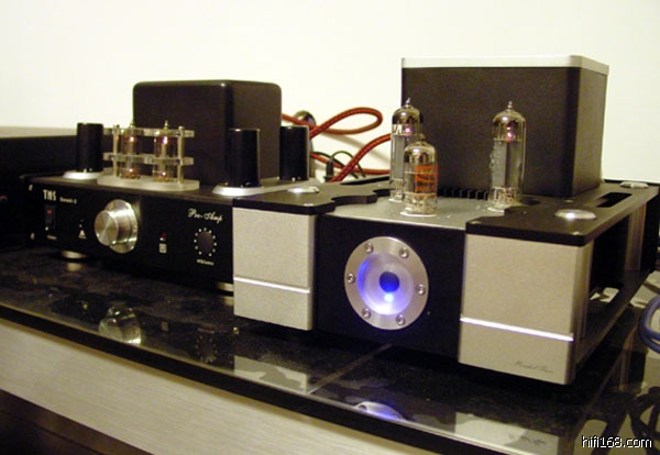

开箱,取出三件宝贝,做工还是不错,挺沉的,黑色拉丝金属面和不锈钢拉丝面设计得恰到好处,
个人比较喜欢这种工业味较浓的外观设计。

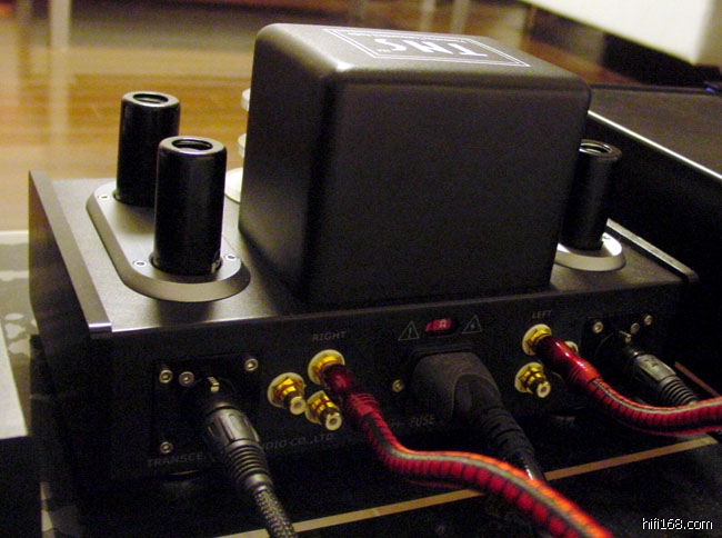

接线,开机,无声音?电话求助,胆哥说我前级输出端接错了。。。这。。。
每边3组RCA接口,又不标清楚,不接错才怪!

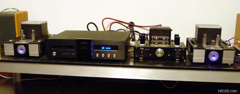

重新拔线接过,OK!来个全家福

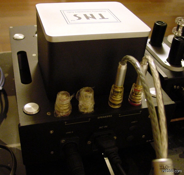

还有M2喇叭线这样,空余的那对插头还不等着积灰?好在我够聪明:)
还有线与线之间也不是那么好对付的啵!看看,先临时对付一下,重在空间3维不接触就好,哈哈

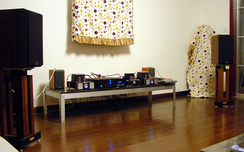

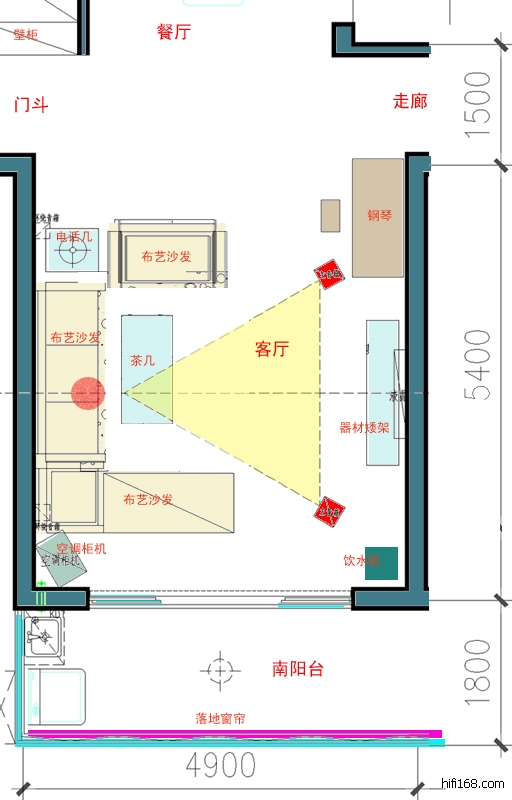

这里对我的听音环境做个简单的介绍,如图:
客厅实拍
由于是长边摆设器材,而且客厅四通八达,很难做到较理想的视听环境,经过多次折腾,平行、正三角以及大小偏角都试过N次,最终还是确定为如图这样摆位。
原因:
1、按近正三角摆位对环境扩散反射要求均低,以直达声为主,辅以客厅地板、钢琴(近似大木箱功能,了解?呵呵)、布艺沙发一大组,客厅顶中央为有不规则纹理仿羊皮面的方型大顶灯,都是加分因素;
2、客厅对阳台、饭厅、走廊开敞是现实,基本不可能都蒙上帘子,所以仅在南北阳台面设落地布艺窗帘,主要起吸声作用,也不想反射了,别添乱就好;
3、室内没有吊顶,靠阳台侧客厅墙角分别是空调柜机和饮水机,都用布罩起来,起到减少驻波作用;
4、客厅和饭厅靠南北阳台均有玻璃推拉门,平时都缩到两侧,减少负面的声反射;
5、音箱如此做近似正三角摆位,主要是无法期待空间的合理声扩散及反射,所以用直达声为主覆盖听音区,左右声道直达声聚焦点在皇帝位前侧,期待以声波的衍射造成二次递减的仿泛音效果,从而在听音区附近造成一个较好的声场。
实践证明,在皇帝位左右不超过1米范围内均属有较合理泛音的“活生区”,而在客厅左右两端出了沙发范围以外,基本没有让人舒适的泛音感了。而且在沙发上堆起较多棉衣或用靠垫顿在沙发靠背上端增大吸音效果,对泛音的破坏也是明显的,音箱前面铺设地毯之类的东西亦不可取,可以认为地面木板也是参与了声场泛音的形成吧。
至于音场的纵深感和延伸感,我听的结果是延伸感仅在客厅范围内,纵深感好些-稍靠后,形成一个虚拟舞台,这在听鬼太鼓座的“怒涛万里”时很容易感到这点,乐器前后关系还是比较清楚的。
看看阿胆做的东东,还是满吸引人的,呵呵
坐下吸毒。。。部分毒品亮相
