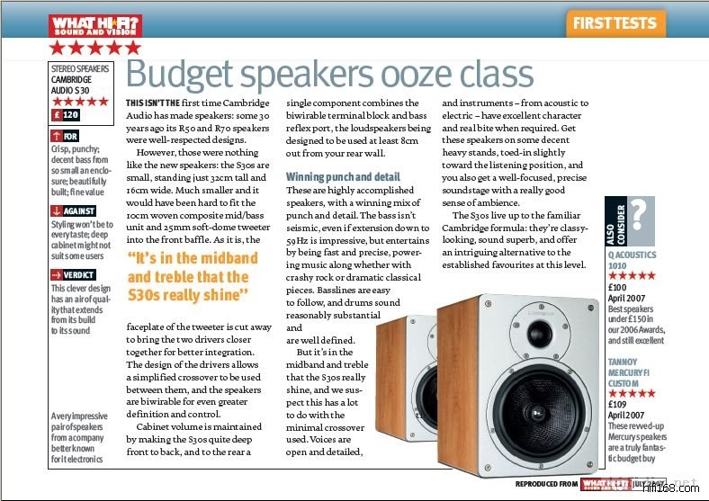

哈哈最近网上这对500元左右
英国剑桥cambridge书架箱S30风雨不小...............

此箱听过,搭配S2,也是比较理想的选择!

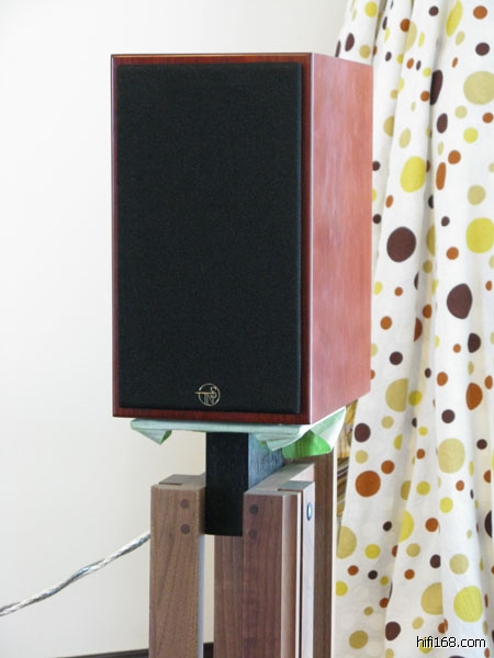

真是折磨人,阿胆的箱子来了,总想PK一下监听一号,这不?星期六晚上才从深圳飞回来,星期天就上手试听了。
看看胆哥的宝贝先
(122.83 K)
2007/11/18 20:22:00

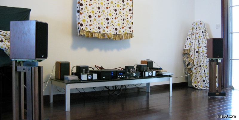

还是很小巧的一对书架,文静的外观,不知道会否蕴含强劲的内在呢?
摆上我的架子,先得卸下那对监听一号,一个字:沉!!!
两对箱子都不是省油的灯!死沉死沉。。。这要换个女孩子听这东西,还不得被人趁机要挟呀?:)
(183.87 K)
2007/11/18 20:22:00
放上去一看,呵呵,空间感开阔不少么,相对来说监一改太大型了。
马上接线,开机!

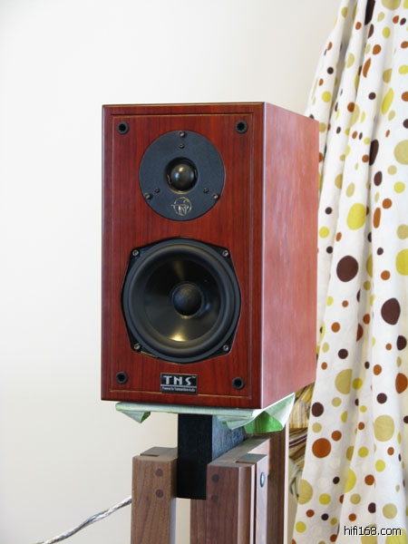

再看看面纱里面的真实容貌呃,;P

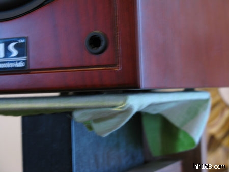

别看音箱就是下面垫了一块棉布,再仔细看看?
(71.61 K)
2007/11/18 20:40:40
照得有点糊。。。
其实是把棉布用双面胶黏牢在音箱架面板上,再买来小块透明软水晶垫黏在布面四个角的稍内侧作为音箱隔垫,把音箱再放在调整好水平的音箱架上,OK!
这样水晶垫可以缓冲振动造成的直接冲击,同时可以让音箱座得更稳,棉布可以二次缓冲音箱与音箱架之间振动带来的负面影响。
至于这部分是软接触面还是硬接触面好,是点接触还是面接触好,都没有定论,应该实践对比一下。
我认为在音箱架不能做到稳如泰山且重量根本推不动的情况下(说白了就是架子不够太高档的时候),一般以点接触和软接触好些(当然要注意不能太软,超市卖的小水晶垫就是比较理想的材料,压实3个月后更佳,但时间太长又要考虑老化更换,没办法,这是低价发烧么!)
