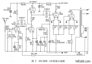

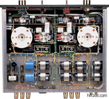

刚看了老款美星MC3008ab(300B推动)电路图,又看了新款MC3008ab(2A3推动)内部结构,
想请教些问题,新款MC3008ab保护开关好像是通断两组2A3灯丝电压,按我的理解,打开电源开关,保护开关未开时,805栅级电压有-185V,可以保护805,同时2A3屏级和灯丝间可有400多伏电势差,保护开关打开后,2A3灯丝通电,机器正常工作,为了保护805是牺牲2A3寿命达到的吗?还有传统胆机基本是先预热灯丝,后通高压来保护胆管,美星这种方法也行吗?麻烦高人解答
