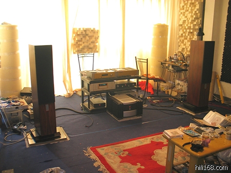

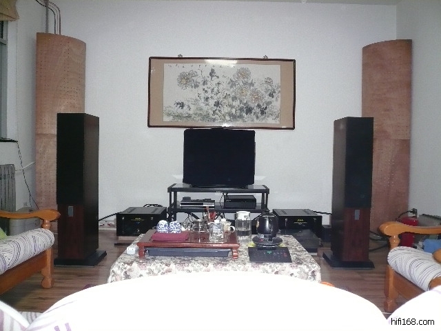

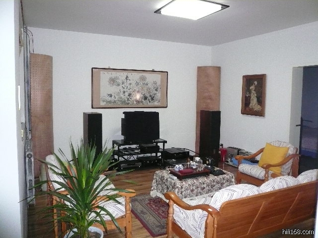

擅自作主转大锅斑竹贴的朱兄、沈兄曾经的图片以帮助直观理解王老师的文章。如有不妥请谅解。

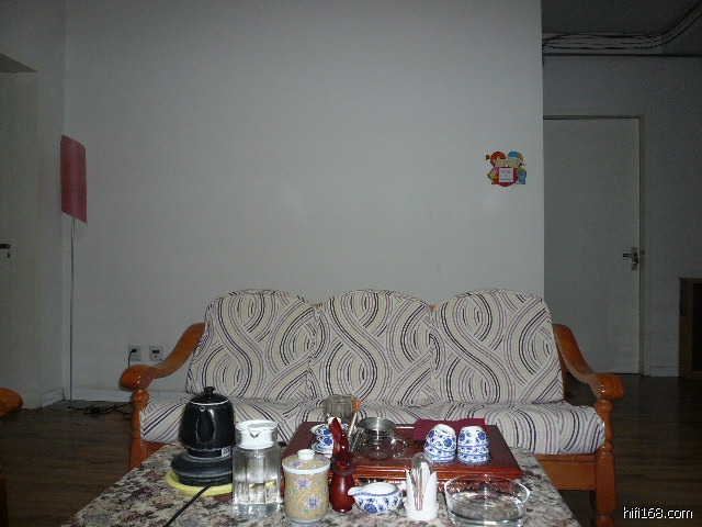

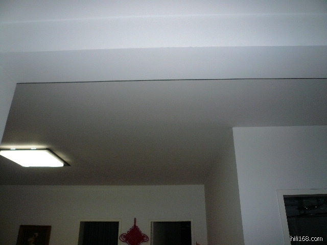

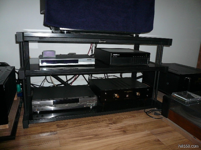

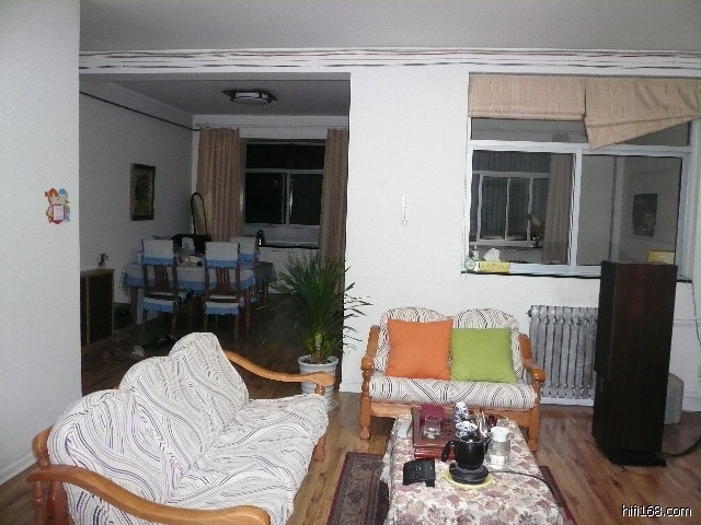

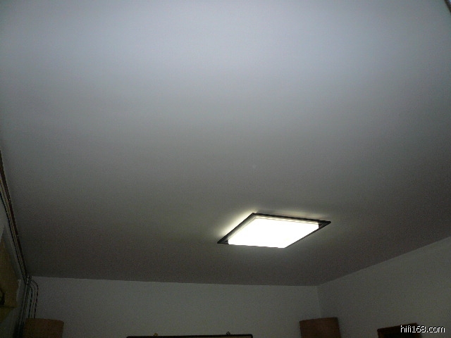

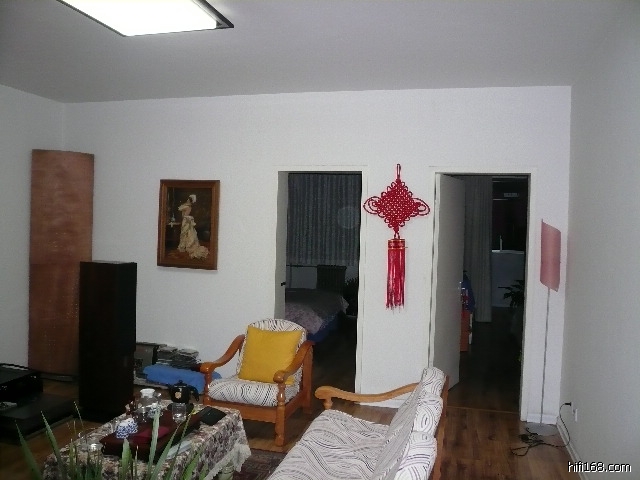

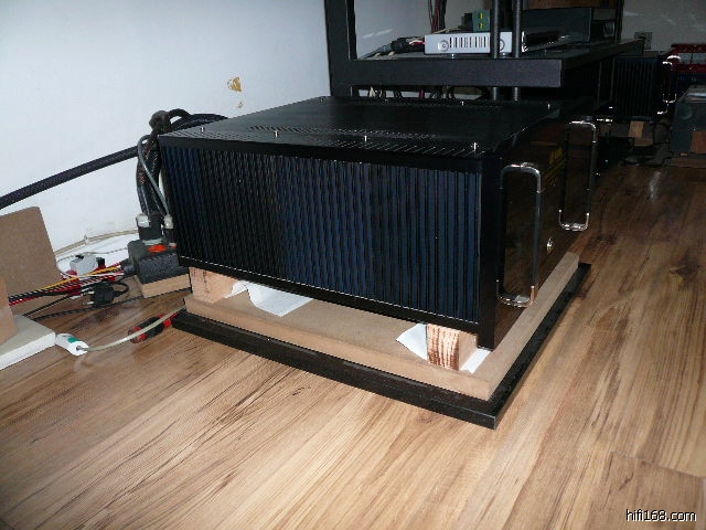

进一步提供陋室,请王老师解刨麻雀,具体指点。多谢
1.全貌。宽4.2m\长4.8m\高2.9m
2.右侧
3.听音位后
4.左侧
5.正面
6.后级避震
7.君子器材架,4颗脚钉复合地板打眼直入水泥地
8.天花
9.天花

目前我的天花就是准备要简单的作一下旷散,在(续一)中看到有以下两句话,烦请说明一下:
(原文直接复制)
第一句:我们用天花板的三分之一面积粘贴156式扩散板,贴在皇帝位与音箱之间的顶上
第二句:由于156式扩散板主要负责处理的是中、高频段。所以不能过多的粘贴,否则会增加太多的中、 高频亮感而无法处理。可以在天花板的四个角各贴一块,以防墙角驻波。
请问:若按第一句的方法做的话,那“四个角还要各贴一块”吗?还是按第二句方法做在四个角各贴一块就不用在“天花板的三分之一面积粘贴156式扩散板,贴在皇帝位与音箱之间的顶上了”。还是看实际情况把两个方法适当并用?
最后编辑波仔 最后编辑于 2007-11-12 10:38:13
交流QQ:228922168        手机:13902211543
30#
回复: 谈谈hi fi 音响的空间处理
两个方法适当并用!四个角只解决墙角的低频驻波。
