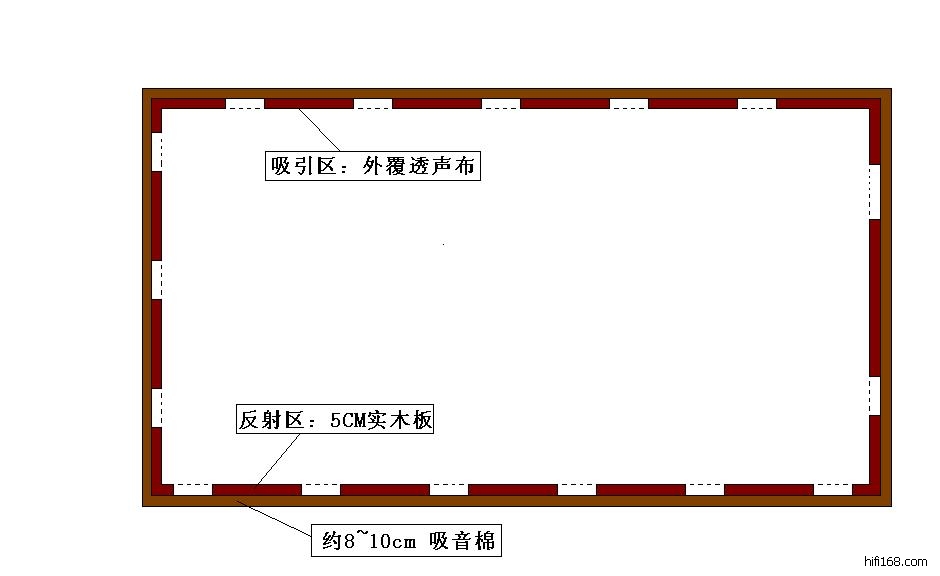

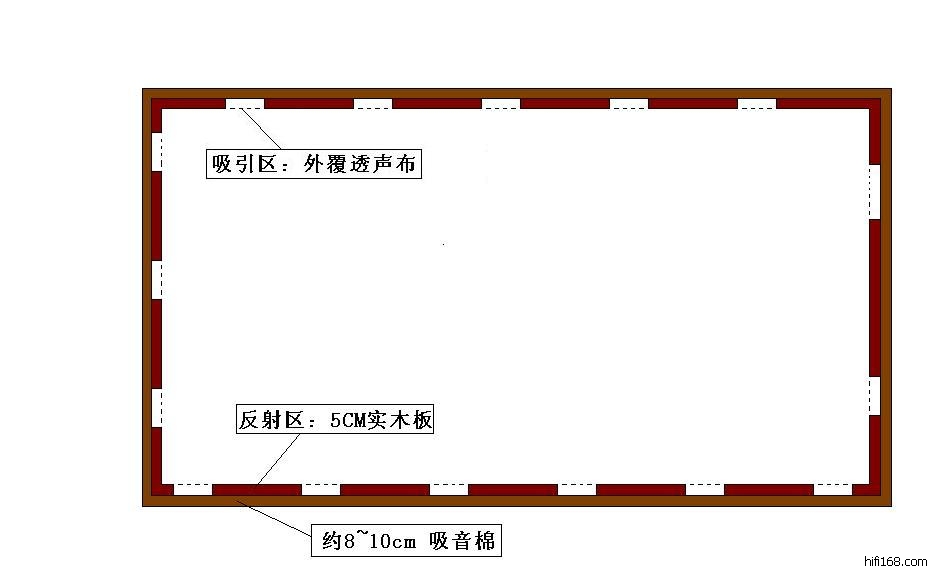

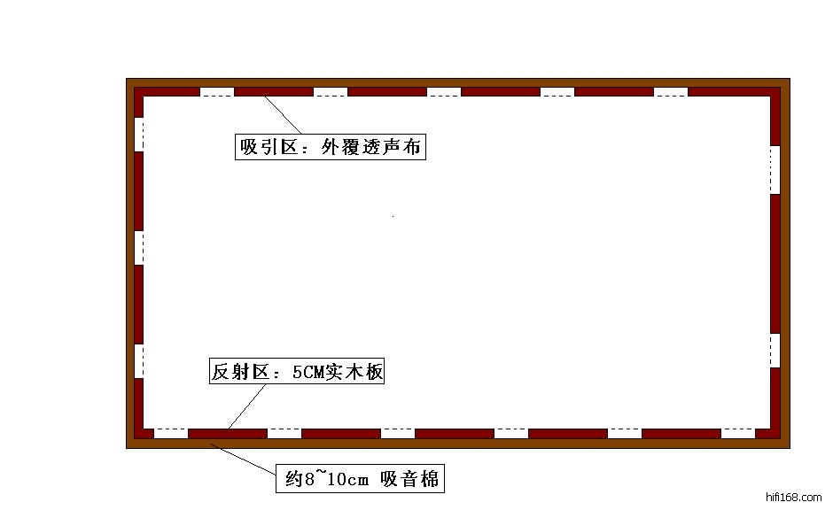

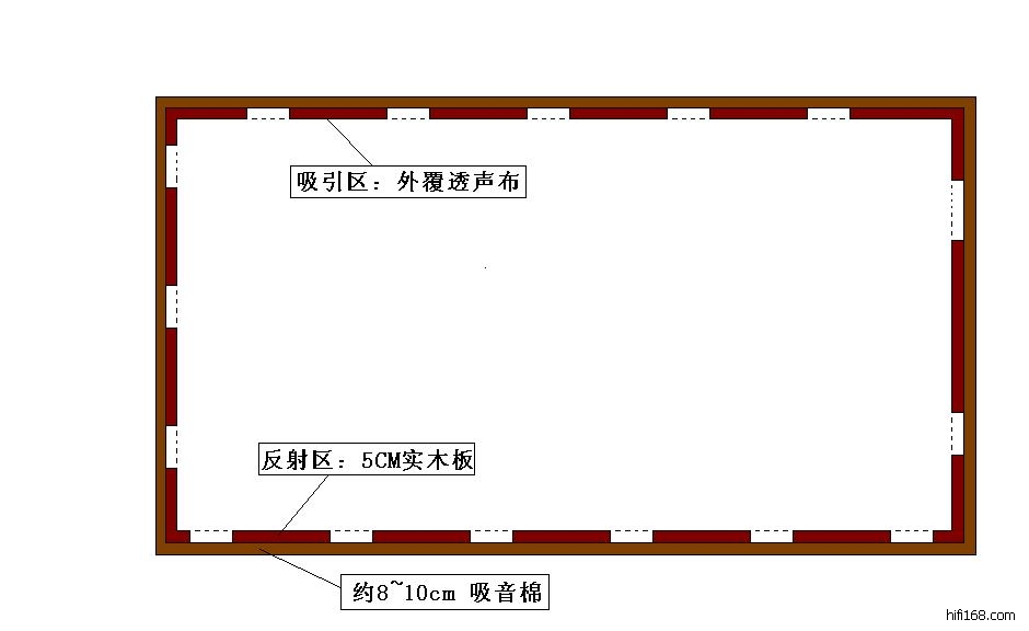

请问王老师:
计划建立把现在的厅建个相对独立的听音室,7.5长X4.2款,净高2.60米。
看到个日本人的设计方案:
按他的说法,吸引区全吸收,而发射区全部反射,这样的处理,胜过用穿孔吸音板。
我想按这样的方式,而且整个环境看起来整洁方正。当然,用的吸音棉是出口环保型的,对人体没有任何影响。地板用的是软木,天花再安装些扩散器。
不知这样的方式再理论上是否站得住脚?
jpg(2007/12/8 22:41:31 上传)
最后编辑vanjin 最后编辑于 2007-12-08 22:44:37
94#
回复:谈谈hi fi 音响的空间处理
圖片上面一張正確的,下面一張吸音區錯誤。

回复: 谈谈hi fi 音响的空间处理
原帖由 vanjin 于 2007-12-8 22:42:00 发表
请问王老师:
看到个日本人的设计方案:
谈谈个人看法,这个方案对歌厅和小会议室是挺好的。但是对于居家hifi两声道就不是怎么好了,因为音响器材还未摆好,第一反射点的吸音材料确切点事先是定不了的......。[attachimg]48597[/attachimg]
按他的说法,吸引区全吸收,而发射区全部反射,这样的处理,胜过用穿......
