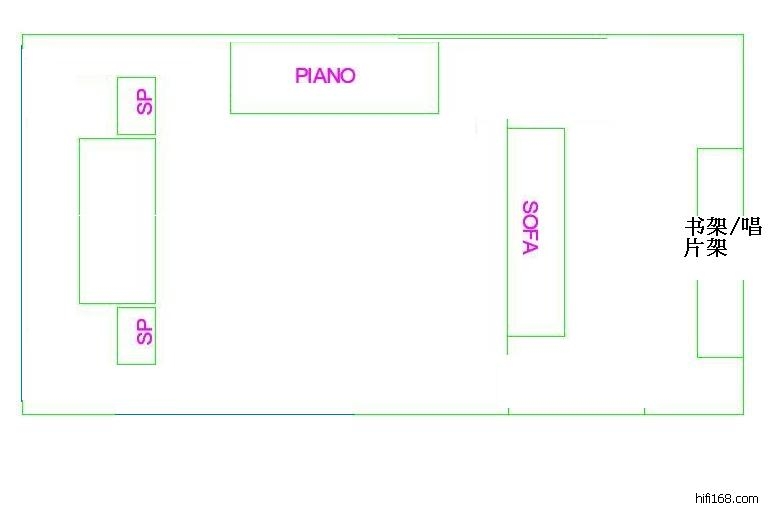

大約画了一下:19呎x10呎

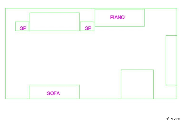

回复:斗室怎样听交响乐?
大約画了一下:19呎x10呎

楼主,不知您有无这样试过?个人觉得会音场平衡许多,箱子尽量试着离开侧、后墙,在角落布置些吸音柱(可以试着用地毯卷起来),侧墙和后墙做好扩散。
主要和家人的矛盾,還有家居的矛盾,不易解决,要妥協オ可和平共處。
※有誤導時,敬請行家指正!

回复:斗室怎样听交响乐?
嗯,理解,那只能从器材上入手了,后级推力/控制力要加强,线材换成控制力好的。
