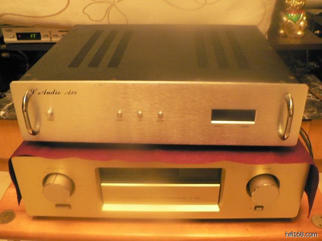

因买入金嗓子c-290前级,出wenzi MBL 6011升级版前级.
4000元!

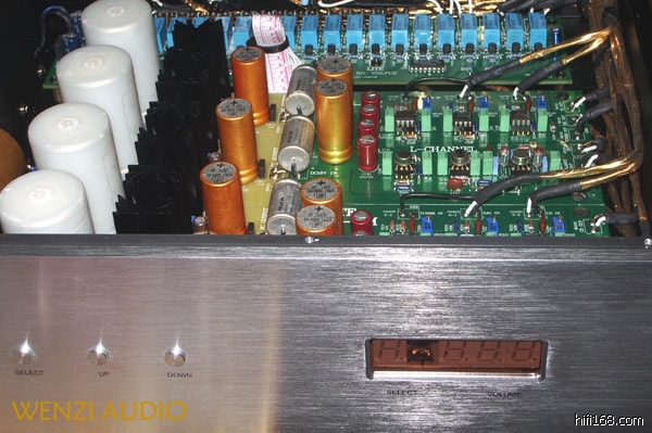

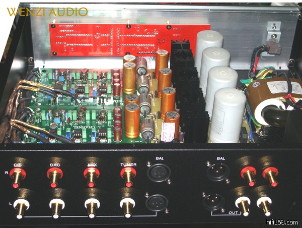

重料驾御下的MBL6011(COPY版)-新思维下的靓声挥就
德国MBL6011前级是近期较受欢迎的天价靓声前级,其经过修改后的音色,可以说是凌驾于MBL较早期的一些型号的前级,在6011电路上,改进突破已经显露出了对旧型号的优势,更靓声也并非空穴来风!
众所周知,MBL前级漳显的是喜人的音乐韵味,流畅的线条美感,以及适中的动态,设计师并不畏忌公开其使用的IC为八十年代赫赫有名的运放皇NE5532/NE5534,而通常采用NE5534的前级型号,也是卖到令不少发烧友望而却步的天价,如MBL5010等。时至今日,IC的制造技术突飞猛进,不少更高转换速度、更低失真的IC型号铺天盖地地诞生,其中不少型号应用在音频电路上的靓声效应,令其成为了发烧友津津乐道的发烧名品,也掀起了名品IC的炒作风气,如购买一颗靓声IC,动辄都要数十元至数百元,因此,MBL能采用价格相对便宜的NE5532/5534就能出好声,确实令不少有动手能力的DIYER趋之若焉,MBL的COPY风越吹越劲,令一些陶瓷封装的NE5534卖少见少,价格也成几何级数跳升。然则,放大电路并非象砌积木那么简单,能真正弄透MBL设计精髓的DIYER可以说是凤毛麟角,其实电路越简单,对电源、零件、工艺的要求就越高,要真正COPY好MBL的前级,不狠下苦功的确也只能出令人叹息的效果。
那么,究竟MBL6011使用了什么伎俩令声音上了数个几何级呢?其实,也许设计师也明了,NE5532/5534并非是世界上最好声的IC,他们在这个重量级型号的前级里,用著名低噪、低失真靓声运放皇AD797替换了NE5534在主放大器中的位置,电路在噪音、失真指标大幅度提升的前提下,更融入了AD797那细腻的高度解析力特性,让音色增加了迷人的飘逸感,屏弃了NE5534坐镇主放大级时难免产生的令人讨厌的金属味,令整机的音色既保持润厚的韵味,也呈现了饱满、细腻、信息刻画细微的特性,因此赢得了众多发烧友的喝彩声,销售业绩相当喜人。
这次对MBL6011前级的COPY工作,是应一好朋友的要求而进行的。此机的开发定位相当高,采用了全遥控蓝色数字功能显示,逻辑发烧电阻网音量控制方式,信号接插件采用了美国原装CMC插座,机内线材全部采用进口金色高纯度铜芯屏蔽线,保证了音色的顺滑、厚暖、有质感特性。电路配件的应用上,更花费了不少心思,电源牛采用了合适电流、磁辐射相当微少的优质R型牛,电源板更采用了靓声的瑞典RIFA 169滤波电解,搭配光润、韵味浓的德国ROE音频电解,大电流稳压靓管LT1083,设计为可调整电压方式应用,方便实施MBL的设计精髓:正负不对称电压供电(相差0.6V),这一刻意不对称供电方式,强行改变了IC末级的工作方式,令电路的音乐味自然流露,实在是一绝!在主放大电路板上,电阻全部采用精度为0.1%的美国DALE金属膜电阻,此电阻音色顺滑、饱满、有析力,比较迎合拓展动态的需求,电源退偶部位由ROE、RIFA PEG124电解担任,高频补偿电容由德国ERO及PHILIPS、聚丙稀银膜电容担任,从这些搭配来看,是非常适合对高、中、低频的补偿,各电容特性恰当,各施其职,令音色的平衡感得到了保障。
在这里着重阐述一下机内IC的聆听对比、敲定问题。在机子总装完毕后,首先聆听MBL6011的原配置IC,在三路独立的输入缓冲级、输出级分别插上美国产大SNE5534、陶瓷封装NE5534,在主放大级插上价格不菲的名品:PHILIP的金属封装AD797AH,调整好输入缓冲级的工作点,开声,呵呵,那浓郁韵味的声底已经令人惊喜不已,人声非常润,钢琴声华丽,细节比较丰富,低频也算饱满,说实话,这样的声音已属非常不错了,也基本可以交差了。但我脑子里一直有个疑问,既然NE5534应用在零增益的缓冲、输出级有不错表现,那么可否把现在的声音通过应用更优越的IC来再提高呢?我手头上就有一款音色经多次验证、确认为相当靓声的天价陶瓷封装单运放,此单运放的动态好、层次感出众,细节刻画细微,音色应该是NE5534无法比拟的了。连忙进行对比试听,果不出所料,在输入级进行了三组运放的试听,分别是这款天价陶瓷封装IC(型号保密)、80年代美国产大S塑封NE5534运放、陶瓷封装NE5534运放,音色最通透细腻、线条最丝幼倩美、层次感最好、音乐韵味浓郁、低频结实有力的是这款天价陶瓷IC,效果排第二的是陶瓷封装NE5534,音色也算通透,解析力不错,但稍有点生冷感,韵味也不错,但中频密度稍稀疏,低频也算宽松,但力度稍少,偏软。效果最差的是80年代美国产大S塑封NE5534,此IC的高频偏模糊,解析力不大如意,并且中高频有毛躁、生硬感觉,韵味还勉强可以,但中频密度出不来,结像力不好,低频就有模糊、肥乱的感觉,下潜力不如意。毋用置疑,输入缓冲级的IC已经有最佳之选:一款天价陶瓷高速低噪、动态大的IC。接着对输出缓冲级进行IC定论,结果,一款厚暖、顺滑、低频质感好的名品(也是天价范畴的极品DD)金属封装运放皇胜出,给定用,当然调整IC之后,其外围电阻数值作了必要的部分调整。
调整IC布局之后的MBL6011 WENZI AUDIO COPY版,音色比刚才大有改观,首先在层次感的提高上面,是值得投资的,毕竟抽丝剥蚕般的解析力、如雾迷幻但实际存在的飘逸感,流畅的音乐感染力,是天价优秀器材所独具的魅力,也是吸引人沉醉于音乐海洋的魔力。在中频的润厚感上面,也有一定提高,特别是人声的磁性魅力、钢琴的铿锵亮泽、琴腔声的浑厚,给人一个不少的京喜,低频的层次感更好,下潜力、冲击力凸显了高素质前级的品位,整机挥洒的魅力不可避免地将人融化……
