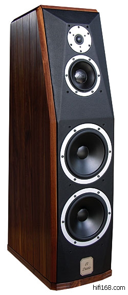

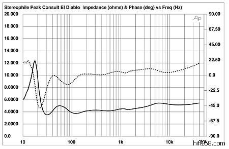

AT的4"中音的确是非常之好,也非常便宜,报价250美元,合2000人民币,它的曲线非常之平,又频率反应很广,下面这个就是分频点是200HZ至4800HZ,指标非常惊人!!!!!!!!
jpg(2007/11/5 19:47:05 上传)

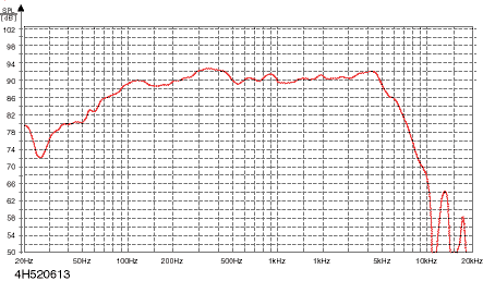

回复: AT的中音算是当今世上最好的中音!!!!(
,它的曲线非常之平,又频率反应很广,  AT的4"中音曲线
gif(2007/11/5 20:23:34 上传)

这个指标不难达到啊,Vifa的PL11WG-09-08就可以达到,只是灵敏度稍低了点,85dB,但是200-5000Hz都很平直!
不过价格就便宜太多了:45美元,
只有AT的几分之一的价格。
再看看别的,40美元的Seas MP14CY/P或Seas MP14CY
从100-4000Hz都非常平直,灵敏度也上去了,90dB。
当然你会嫌上面的都是普通品牌,那就看看高级的ETON的4-300,
不到90美元一只,它100-4000Hz都非常平直,声音清晰细节丰富
当然我是非常喜欢AT的,不过它的性价比不高啊

另外,我记得这个音箱的分频点是200Hz,3800Hz
