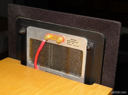

近来比较郁闷,新的听音室动工了一半,还要等主屋完工才能把旧有的音响进驻其中,所以还是在旧环境中小打小闹,再加上今年的工作特别繁忙,注意力分散了,精力也有限,所以对音响的热情有所减退,希望明天会更好吧!
在此跟大家分享一下最近的一个失败搭配,欢迎踊跃探讨。

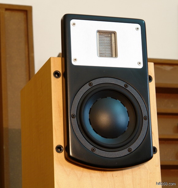

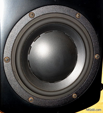

箱子是邻居的,闲着不听,也正好让我换换口味,不过我换口味的前提是原来的S1.4暂时放在一边而已,而且新对象也要有丹拿单元的,呵呵,原以为乐林功放既然推1.4很好听,顺理成章应付这对小箱子也不会太差......

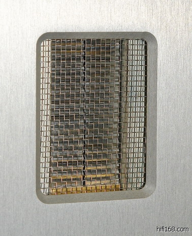

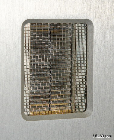

还卖关子!这个高音单元好怪啊

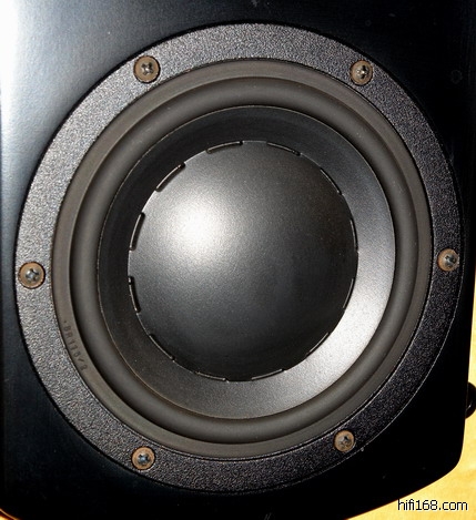

螺丝生锈了,应该好好保养一下

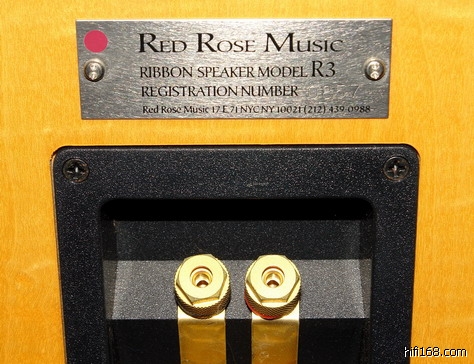

这箱子谁给OEM的?

回复: 近来听这个,搭配失败......
原帖由 jj1010 于 2007-11-2 12:04:00 发表
螺丝生锈了,应该好好保养一下
材质问题吧,物主也无动于衷,我就不急了。
原帖由 末世诗歌 于 2007-11-2 12:08:00 发表
这箱子谁给OEM的?

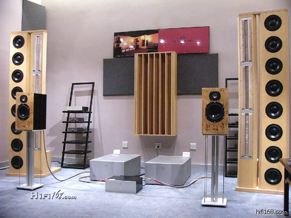

这应该是红玫瑰早期自制的箱子,并不是后期四处OEM的货色。请看当时它家的旗舰箱子,听过的朋友都神往!

我来估下:

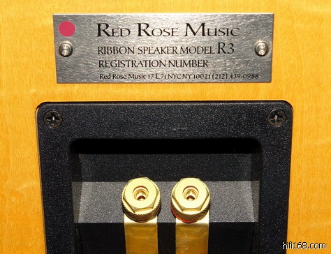

1、REDROSE R3虽然用DY的中低,但分频点不同,R3分频点是4kHz,DY1.4好似是1.6kHz(不知是不是),R3的阻抗也低4K∩,所以天兄用之前的摆位及配线来听R3,难免会觉得中高频会凹着,自然不好听;
2、R3的铝带高音实际上是两块振膜,自带分频(参数不记得),凡铝带高频都拣音源(CDP),ELAC的JET都是如此,SIMAUDIO EQUINOX的高频应该不属于延伸好、温暖润泽的声,所以跟搭不到铝带高音那种透明、纤细,出来的声会干;
3、R3虽然同1.4同用DY的中低,R3的中低量感会明显少好多;
高频干点、中高凹着、中低偏少,我想都同CONCENTRA及R3无关,天兄再从摆位、搭线上调整下,看看有无改善。
以上纯属隔山打牛,吹水不抹嘴。
