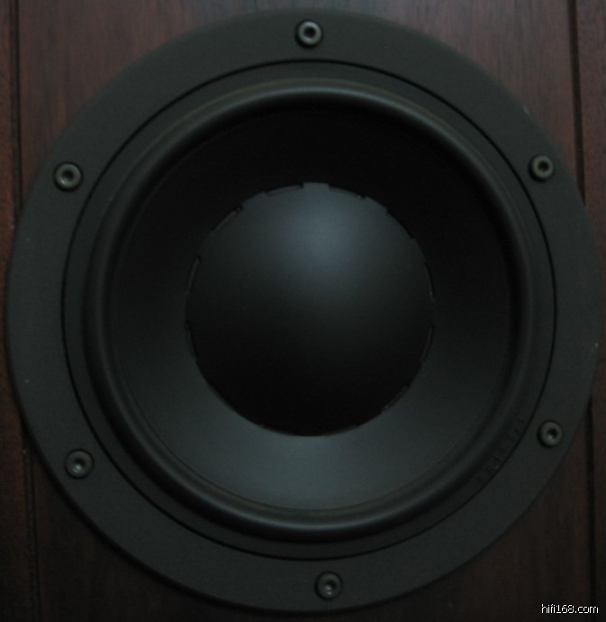

除此以外还可能有什么原因,请有了解的朋友不吝赐教,先谢了。
回复:请教:单元有杂音
或者是音圈碰到磁路?
回复:请教:单元有杂音
彎的時候要小心,先拆開看看是不是緞線挨得很近紙盤?如果是,才
彎 !最好發圖片看看再動。
要不弄巧反拙

回复:请教:单元有杂音
还未说是什么喇叭吖?冲程大否?
回复:请教:单元有杂音
内六角扳手还没搞到,没拆开看。

回复: 请教:单元有杂音
原帖由 sonnar5 于 2007-11-2 11:55:00 发表
还未说是什么喇叭吖?冲程大否?
是contour 1.8mkII的6.5寸单元,冲程不大,丹拿属于短冲程。
小冲程时没有杂音。

回复:请教:单元有杂音
将单元180度反过来重装试试。

回复: 请教:单元有杂音
原帖由 后街男孩 于 2007-11-2 21:34:00 发表
原因之一:功放有问题
功放问题可以排除,因为只同一只音箱上一个有杂音,另一个没有。
