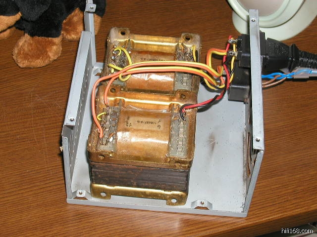

cd及dac专用。感觉是正面的,如有优质牛,不妨试试。

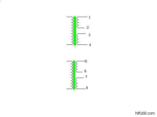

原理如下:

此RS牛相信是仪器上拆下来的,不是普通EI芯,看外形似EE芯。
次级三组串用,正好110V。两只牛串起来刚好220V,用来给CD、DAC供电。用上去后,整个背景更深,分折力提高,空气感直逼LP。
反正是DIY的,不喜欢最多拆掉,不会劳命丧财的。

牛的接法最简单是2-3短路、6-7短路,4-5接水线。但抵消干扰会不夠,因不是同一个牛。为了加强之间的作用,改为:
2-7短路、4-5短路,3-8接水线,這效果如一个牛差不多了。
