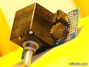

原帖由 烧也乐 于 2008-7-28 16:32:00 发表
非常收益、 我也想改良一下Nobe电位器,苦于没有电声基础,希望sprs兄贴张实物图让我学习。
这个是原理图:
实物图容我到家后上!
睡了一半想起来没有上图,干快爬起来,这个是实物图,不过我的手工很烂的,献丑了!

我得电位器是10K的,我用了4K+1K一共5K来代替上臂,这样音量调节范围马马虎虎能用。

是加当电阻?
哈哈,先卖个关子,这个电阻比加当好的何止翻倍!
