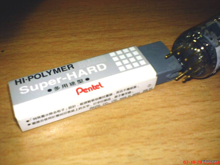

不好意思,臨時用手機拍的。
用過這種最好用,質地沒一般原子筆用橡皮擦那麼硬,但清潔力溫和不會造成刮傷但又清潔的起來。
而且可以像小弟示範的一樣,橡皮擦處可以變成一內凹,幾乎可以一次清潔到整隻管腳。

这是擦纸胶吧,应该文具店有得卖。
回复:电子管的管脚如何清洁?
南海十三郎兄說的沒有錯,黑黑的要看那種黑黑的,如果是當年的抗氧化處理就不宜亂磨亂刮。
文具店賣的擦原子筆之類的橡皮擦大部份都很硬那種,唯有這種又軟清潔力又佳又不會造成刮傷。

上面不是講了唄,文具行找找,這是日本飛龍牌。
一般是拿來擦掉原子筆筆跡之用的。
要請您注意一下是不是像南海十三郎兄說的情形,很多NOS老管管腳都是黑黑的。
