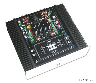

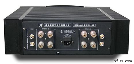

楼上兄弟说的真够专业的!不知道我的X8550S双声道纯甲类后级功放是否能够达标呢?哪位了解?
后级的官方资料:
XA8550T/S是一款双声道结构的全对称电流负反馈式甲类功率放大器,具有强劲的驱动能力,其峰值输出电流达51A。XA8550T/S 外观造型朴实、稳重、大方。电路是源于倍受好评的新德克 XA6950 电流负反馈电路,电流放大级采用三级达林顿结构,输出功率管是每声道三对三肯的2SC3264/2SA1295大电流对管。主电源滤波电解电容采用总容量为82000uF/63V的红宝石电容,两只大功率环形变压器。声音在中性、平衡的基础上有一定的速度感和解析力。
http://www.xindak.com/products/showproinfo.asp?id=260
jpg(2007/10/26 1:20:55 上传)
回复: 音箱和功放的功率如何搭配&如何推好一对箱子?
原帖由 inno1219 于 2007-10-26 1:21:00 发表
后级的官方资料:
XA8550T/S是一款双声道结构的全对称电流负反馈式甲类功率放大器,具有强劲的驱动能......
电流负反馈式来说驱动力会更好,速度也会快,声音表现力好。
全对称不一定好不一定不好,全对称偶次谐波一定小,奇次谐波小不小就不知道了。偶小了奇还是那么大,就...
三肯的管子个人不太喜欢,不如东芝的味道和氛围感好,不如摩托的质感和密度好。
回复:音箱和功放的功率如何搭配&如何推好一对箱子?
感谢楼上的指点!
另此后级在距离十公分左右的地方可以清楚的听到交流声,并且散热片特别的热,估计要是在室温30度的夏天,散热片的温度可以轻松达到70度以上!!
