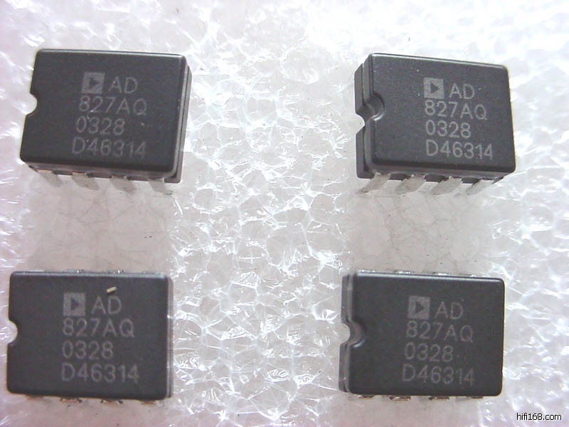

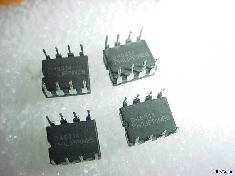

转让4只AD827AQ顶级军品陶封发烧运放[菲律宾产,同一批号]
由于本人的器材已由原来的陶封AD827AQ升级为OPA2111金封运放,所以把升级出来的这4只AD827AQ卖给有需要的朋友。
现在按买入的7折卖出,每只60元人民币,邮费自理。若4只打包出220元包国内快递,可以淘宝交易。

7.AD827(陶封)就是我现在要转让的这种
  本运放一亮相便有一种“君临天下”的气势。它将AD827(塑封)原有的弊病一扫而光,表现之全面为众运放之冠,简直达到了无懈可击的地步。令笔者印象最深刻的是其巨大的能量感和霸气十足的低频。在听《天空》一曲时,一开声便感觉到一种不可思议的皇者风范,乐声慑魂夺魄,低频下潜得极深,爆发力更如惊涛拍岸。 王菲的《矜持》和张艾嘉的《因为寂寞》两首歌曲笔者经常用来考验机器,其原因并非仅为那真实到令人叹为观止的人声。那其中奥妙究竟何在?笔者就此点破“玄机”。这两首歌开始时的旋律固然优美,人声也抒情、真切,但演绎到高潮处背景伴奏便如同大潮般激情澎湃、气势宏大,架子鼓击打的劲度达到了令人吃惊的程度。这样就形成了娇柔女声与凌厉伴奏之间的强烈反差,而这种反差不是随便什么器材都能表现得好的,反差越巨大则表明器材越高级。还有一处考验机器的地方,即在评价AD712(陶封)时提到的人声与乐器的比例问题。无论伴奏如何激烈也不能喧宾夺主而盖住人声,有兴趣的朋友不妨一试。本运放重播以上两曲的效果如何呢?笔者测试下来感到非常满意。
  《迈克·波顿十年精选》的第11首歌曲是笔者所听过的最为震撼的流行歌曲之一,其风格粗犷,低频沉重无比。笔者曾用转盘加上两台单声道胆解码器接驳双前放和双后级推动两分频落地箱这样一套重量级组合重播此曲,场面之宏大与震撼令笔者惊讶不已、呆坐良久。如用本运放上阵挑战,结果会如何呢?答案当然是战败,但其仍具震撼效果,它有超级组合的5~6成水准已属不错了。再接上对比用的单管甲类前级比试,本运放有上述组合近8成的水准。如用两块该运放各负责一个声道并单独配置电源的话,估计会有9成左右水准
  与劲敌YD649(陶封)相比,YD649(陶封)胜在人声与乐器的娇艳嫩滑和音响画面的清晰上。然而,YD649(陶封)有挑碟的毛病,它在播女声时最为多情,但在播厚实的男声时欠缺雄浑。而AD827(陶封)基本上播任何碟都表现良好。像播邓丽君的《奈何》时,人声就比YD649(陶封)更为哀怨悲切,声音也更成熟。一曲《阳关三叠》的古琴声更为古朴和苍劲,十分贴近此曲的意境。虽说这两款运放有各自不同的风格,不太好评判优劣,但笔者认为AD827(陶封)的表现更大气且全面,应稍占上风。
  本运放开声即有滔滔江水一泻千里的气势,并且表现全面,实为一款不可多得的高级运放。其缺点大多微不足道,如售价太高等,这也是很难在商品机中见到其踪影的原因。各位发烧友在用其摩机时需注意运用的场合,以免使它“水土不服”。像笔者的AD827(陶封),该运放原为同事所购,插在其NAD524 CD唱机中声音过于冷硬,因而转让给笔者。后来笔者用EC电容帮其摩机,再用回该运放,发觉其音乐味与之前大相径庭,但瞬态反应有所下降,最后改用了YD649(陶封)。
