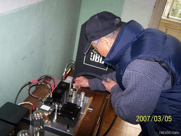

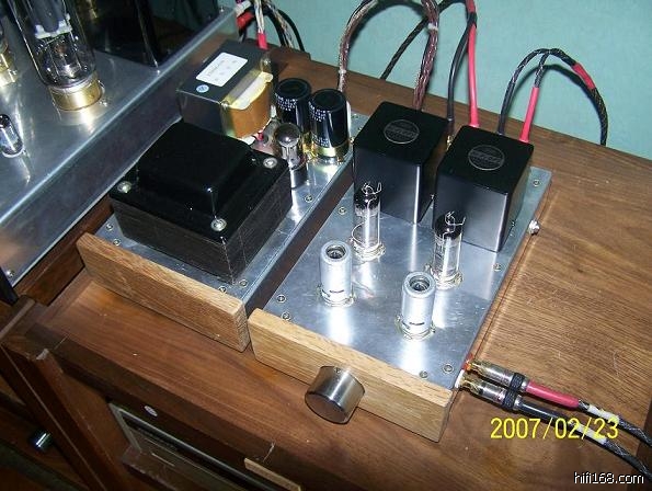

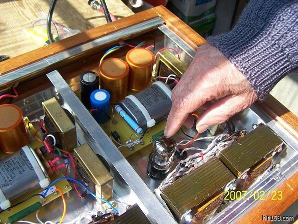

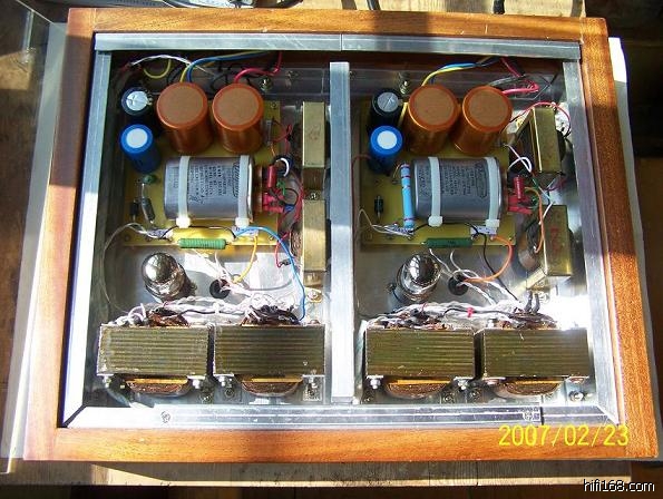

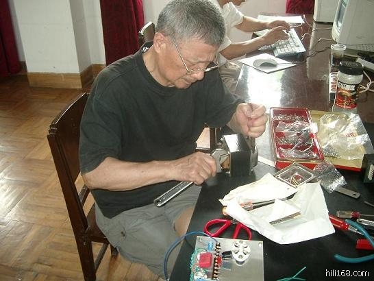

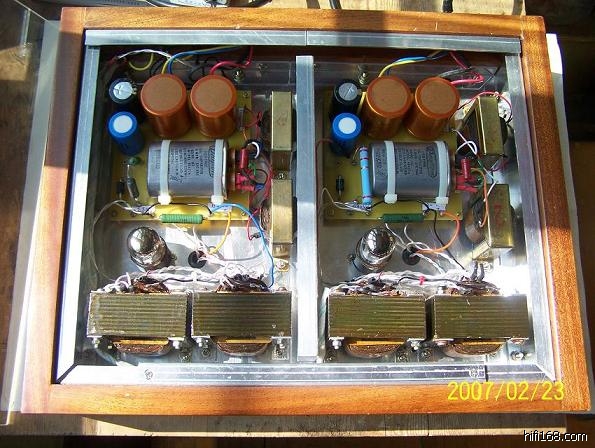

          在电子管放大器方面,我的动手能力相对来说要更强于电路的理论研究,因为能够亲手来制作一个东西实在是一件令人再快乐不过的事情。也许我不是一个好设计师,因为现在的电子管放大电路已经成熟的不能再成熟了,但我绝对够格是一个优秀的技师。对于各种各样的电子管放大器电路图,我能够轻易地分辩出谁会更好,并且做出来绝对会有好声音的把握,而你设计师要做的话,可能还没有我做得好。
          可以这样说,凡是现在比较热门的电子管放大电路,我几乎没有没装过的。除了KT88、805外,从最早的6N1、6N3、6P1、6P14到6N8P、6N9P、12AU7、12AX7、6P3P、EL34、6V6(6P6P)、6L6、300B、EL84、211、845、813、2A3、805等等,我全做过。所以感受也就特别深,假如现在我再来装2A3单端机的话,我会用石墨管的6V6来推它,也可以干脆就用2A3来推2A3。现在来看,我制作胆机的最高潮反而是在1990年退休离开学校之后,除了每年有两次要到北京儿子那里小住之外,剩下的时间我基本就没有停过手,所以我活得很充实,不像有的人一退休就无所事事而充满失落感。DIY胆机没有凑手的工具肯定不行,除了电动绕线机、钳台、手摇钻、万用表等等,在我的房间阳台外还有可钻最大孔径20mm的台式电钻,同时也还有20、21、23、25、28、30、35、36、40、53、54mm直径不同的扩孔器,专门用来为各种型号电子管机开孔,其中最大φ54mm的可用于845管的扩孔,而这些工具不是一般的发烧友所能够拥有的。
           做了这么多年的电子管机,很多发烧友都很在意我的胆机声音取向。其实呀,像我这一把年纪的人做出来的胆机,风格肯定会向怀旧的古董胆机方向去靠的。所以对于现在有的胆机采用环型变压器来做输出变压器,我一点发言权都没有,“知之为知之,不知为不知”嘛!因为我从来就没有这样去做过。当然,如果制作手法不是太得当,既便你是用EI型方牛来做胆输出变压器,也未必就声音一定很好听。我很清楚,现在国外的一些著名胆机厂也有采用环牛来做输出变压器的,但说一千道一万还是要看你怎么去做,而这才是实事求是的态度。关于电子管放大器是用胆整流或用晶体管二极管整流的问题,我个人体会到它们出来的声音风格只能说是各有各的味道,你喜欢哪种就用哪一种,如果你将它们合起来,那么它最终的声音也应该就是二者兼而有之的中和味道。
         作为发烧友业余动手制作胆机,如果缺少测试仪器,那么我觉得要真正做好一台推挽机将会存在一定难度的,而单端式胆机反而容易获得成功,所以这也是我非常热衷于装单端机的缘故。因为单端机的测试相对比较简单,只要电压没有问题,负压电流两边都调准,也就基本没有什么太大的问题了,既使两个声道的管子参数略有差异,也都在可允许的范围之内。
         推挽机的麻烦是在推动级的倒相这一部分,如果没有测试仪的话,你想两边做得一样标准是比较难的。而且推挽机的两只末级功率管也要严格配对,一些电子管经销商,尤其是那种隔山买牛邮购形式的商家,虽然声称只需交一定的费用便可以按照用户的需求参数配对,但是总的来说这种配对并不严格和全面,所以更多的只是商业上的一种手段。用这样的管子来做推挽机,你虽然可以将它们的工作电流调得大致一样,但是两个管子的阴极电压和负压却相差很大,所以两端的工作状态将仍然是不对称的。
          当然,你如果有条件借助一些基本的测试仪器,像信号发生器、示波器等等,那推挽机也不是不能装的。我在装推挽机时,都是借助周围发烧友所提供的仪器,尤其是像武钢这样的大型国企,科研部门较多,所以这些测试仪器比比皆是,你拿一台信号发生器,他拿一台示波器,还有人再拿来一台失真仪,问题一下子就全解决了。

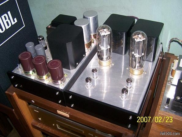

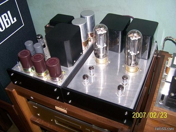

现在的发烧友都很喜欢2A3的声音,不过在我装过的所有胆机中,2A3单端机倒是最容易成功的,除了输出功率略小之外,它的成本不高而且音色和低频的素质都不俗。因为它的工作电压很低,其屏极电压只要280V–300V就可以正常工作了,这样以来你的滤波电容耐压值就只需要400V,所以制作起来成功率往往很高。而做300B,电容的耐压值起码要有450V以上。如果是211或845,就必须要将两个耐压500V的电容串起来用才够,而且既便是这样其余量也不是很大。你如果给845一个900多伏的屏极电压,那你电容1000V的耐压也剩不了多少,所以要将三个400V的电容串起来用才会更安全。我做胆机以求稳为上而不会去冒险,我不可能在900V电压时却只用两个500V的电容串连,这种临界状态极易出纰漏。
          一般来说,像眼下比较热门的845、211、300B、2A3等一类电子管,它们的电路图很多,大家装得也多,所以也都比较成熟。我前一段时间,刚刚装完一台811,紧接着又完成了一台813,相对来说这两个管子的电路图就比较少。而805也是不那么难装的,因为你连845都装了,那805又有什么大不了的?天下无难事只怕有心人。只不过805是一只右极性的管子(包括811),所以不能给它加负压而要给它加正压,那你给它提供一个正电压不就行了吗?简单至极。
          我装胆机这么多年的体会就是,只要你能够充分把握往电子管的性能,了解它所要求的一些参数,调整好工作点,那么装起来就没有道理不会成功。其实,电子管共阴极放大电路是很简单的,说白了电阻一接上去它的负压就出来了,也就是阴极对地串一个电阻嘛!所以说句大实话,发烧友装电子管机要比晶体管机容易得多,你只要按照线路施工不出差错,并且第一次通电时不要陡然给220V,用可调式自藕变压器从0V电压慢慢地给上来,就基本不会出什么大问题。不像晶体管机,有时管子瞬间烧了你都还没反应过来,所以说“无胆不欢、乐趣多多”。805是我下一步的制作计划,我的精力还很充沛,我现在的生活座右铭就是“活好每一天,过好每一天,乐观豁达,健康而长寿”。
