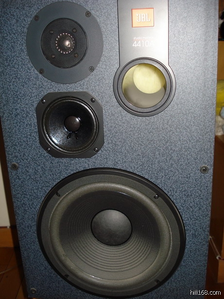

可能是我那宝贝儿子干的,欲哭无泪啊!继上次高音和低音防尘罩凹下去后,这次宣告彻底完蛋。各位高手看看还有什么招。

往外吸一下即可

用吸尘机就可以吸出来

用胶纸也行!

楼主的宝贝儿子也真重手,好像搞穿了。

用絲袜套在1300W以上的吸尘机吸管。。。。。。。。
包掂!

高音钛膜穿了?完了!

别人送我的电脑多媒体2.1就是被挫凹了,我当时就是用洗尘器搞好的,不过记得用吸管

这种经历我巳试过多次, 有些时候连胶纸和吸尘机等都出动埋也不成, 惟有松脱高音面板上的缧丝, 慢慢地掀起在上的面板,用手轻轾把音膜按出, 再上回缧丝, 便一切复原.
