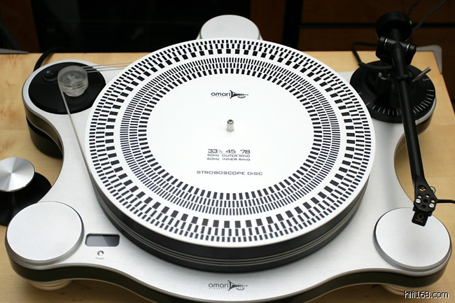

200附送的测速、超距调整唱片,这是正面。

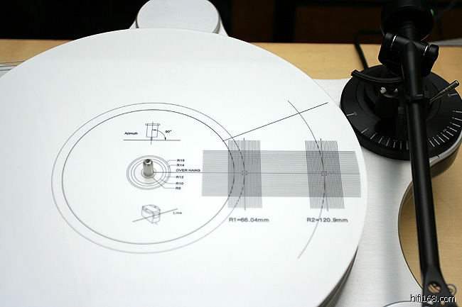

这是反面,把唱头放在R2/R1位置,唱头边缘都与横线平衡就调好超距了。

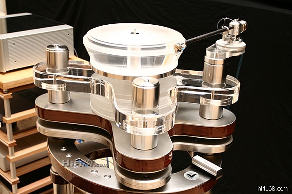

這個漂亮但是價差50倍
