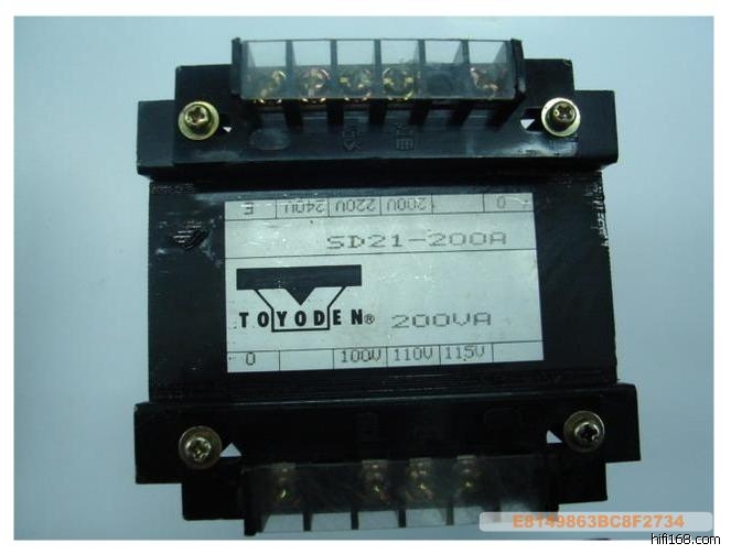

目前我用图中此物(50瓦,图片上的是200瓦)给先锋PD-06倒置转盘CD做变压,目前的转盘的表现是中频浑厚,低频量感较足,高频较为暗淡,整体速度偏慢且稍稍有些拖泥带水,不知问题出在哪里:
1、CD转盘本身素质问题
2、变压器品质问题(此变压器品牌为TOYOZUMI (日本丰澄电源机器株式会社)
生产的拆机品,可实现由220V到100V的变压,万用表实测226V转为105V)
3、变压器功率储备问题。我用的变压器标称50瓦,CD机在100V工作电压下的功率为17瓦,是否应该用100瓦或更大的变压器
4、变压器的品种问题,此物为隔离变压器,是不是造成速度慢的根本原因?
跟帖咨询一下!
jpg(2007/10/15 11:31:18 上传)
最后编辑wakeuptony 最后编辑于 2007-10-15 11:51:29

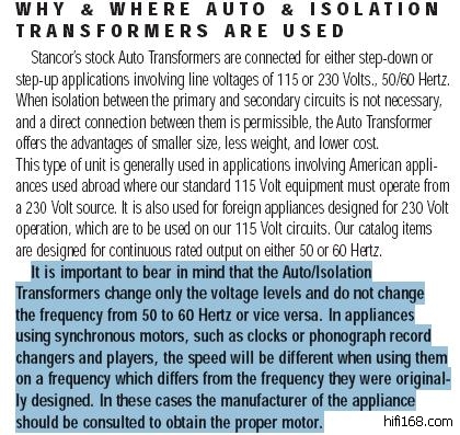

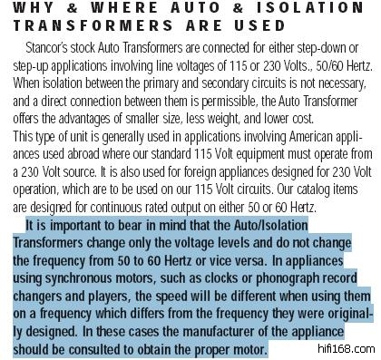

各个国家(地区)电压及频率比较
国 家 电 压 / 频 率
大溪地(Tahiti) 127V/60Hz
中国(China) 220V/50Hz
巴布亚新几内亚(Papua New Guinea) 240V/50Hz
巴林(Bahrain) 100V/60Hz; 230V/50Hz
日本(Japan) 220V/60Hz
以下是美国变压器厂商产品说明书里面的内容,看来HZ数对CD机确实有影响啊
jpg(2007/10/15 13:03:36 上传)
最后编辑wakeuptony 最后编辑于 2007-10-15 13:06:58
