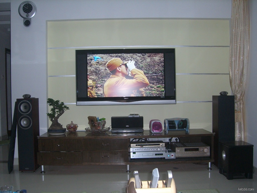

1、炮的位置:由于空间限制,能否将炮方在电视右下角的柜上。
2、器材顺序:现在的摆放是否合理。
谢了。

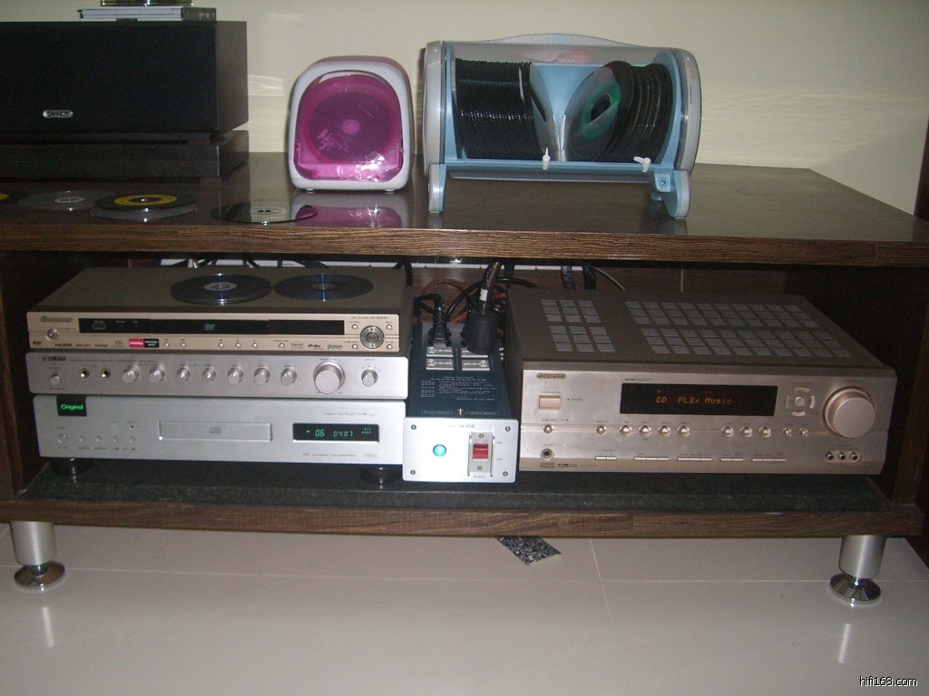

单独挪一个抽屉的位置放原创CD机。炮万万不可放到柜上,低频表现会更混浊
回复:新居的音箱布局
CD唱盤上面和下面最忌其他機器,易受干擾且易衰聲咯。
而且CD唱盤最好離擴大機和那電源排插遠一點。
如果以目前二喇叭離後牆的距離,是好像太近了些,低頻易有混濁的問題,還有怕中音的密度不夠。

回复:新居的音箱布局
不合理!怎么可以放在音箱的前面???
建议:更换地柜!

地柜是镶在墙里的,工程太大,没有办法更换了。有没有其他解决办法?
回复: 新居的音箱布局
原帖由 wakeuptony 于 2007-10-11 2:57:00 发表
可以试一试,最左下角的抽屉因为主音箱线的问题,不能完全合上。
回复: 新居的音箱布局
原帖由 abrams 于 2007-10-11 3:05:00 发表
听人声的感觉还好。听Disco就不能太大声了。主喇叭用自带的海面给堵起来了。
回复:新居的音箱布局
炮的位置:目前看起来比较合理
DVD和混响建议放到地柜最上层
最终建议:换地柜
