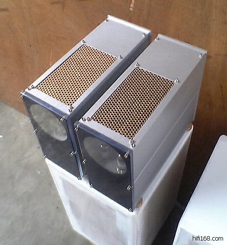

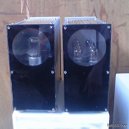

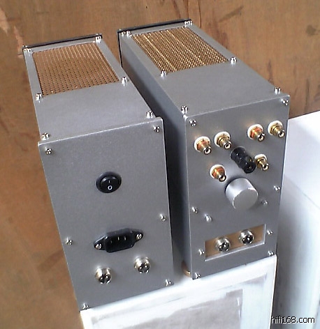

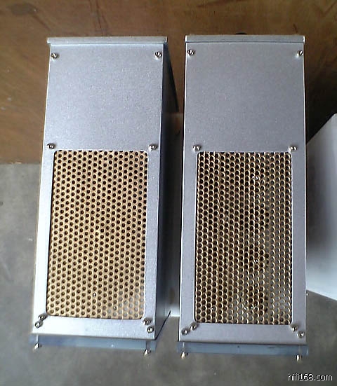

一同城烧友购置了近万元的黑胶转盘与唱头,原一心想买一台几千元的唱放,但这个价位的唱放实在难以找到一台满意的,只好委托在下,以几千元的成本打造一台,要求有MM/MC输入,效果要好,且MC输入不能用升压牛,因为升压牛会使动态压缩,解析力下降,于是,经一个月的设计,备料,开工,这台质素不错的唱放终告完成。该唱放采用稳压式分体电源,CR衰减式结构,在第一级放大与第二级间插入衰减式均衡网络,第一级放大MM/MC独立,MM放大为6922组成的Cascode结构,MC放大采用低噪声场效应管与胆的混合结构,第二级放大MM/MC共用,通过自锁式继电器切换,整机完全杜绝交流哼声,只有少许元件的热噪声。

看正面,象个音箱。
看楼主用了分体电源,航空插头,我曾经问过,一个军品的航空插头要好几百,不知道你这个几个钱?

在朋友家的糸统试听,圆润、自然的胆味还在,但动态,分析力,细节等表现一点不差
