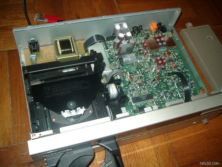

如果是我,我会偏重于马兰士-72,取其声底淳和之优势,当然前提是我有能力应对此机易磨损的那只出仓圆形塑料齿轮。!
